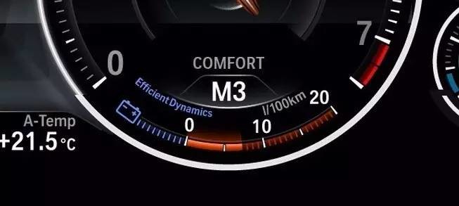

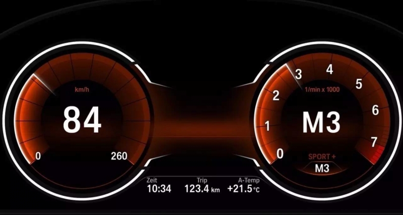

我的BMW上有一台“M3”?
这是什么回事?
吓死宝宝了!
宝宝还没攒够钱买M3呢!
别激动,这并不是///M 3
而是BMW的“手动3档”的意思
M for Manual,手动
我的车不是自动档吗?
怎么成了“手动档”?

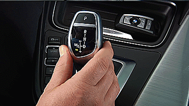

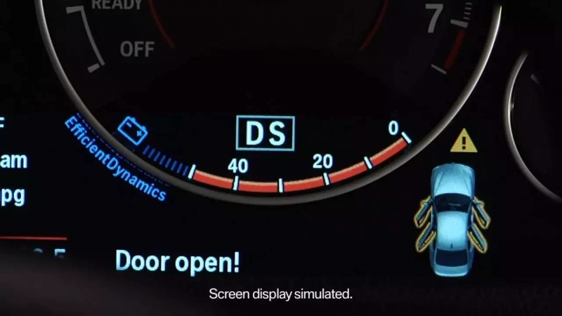

这要从BMW变速箱的“DS”档讲起了,在D档位下,将排挡杆向左拨动,进入“DS档”,此时变速箱为运动模式(注意是变速箱),变速箱会推迟升档,只要你深踩油门,发动机会一直攀升到有更大输出功率的转速区间,带来爽快、激进的驾驶感!

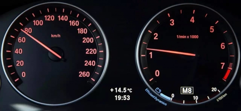

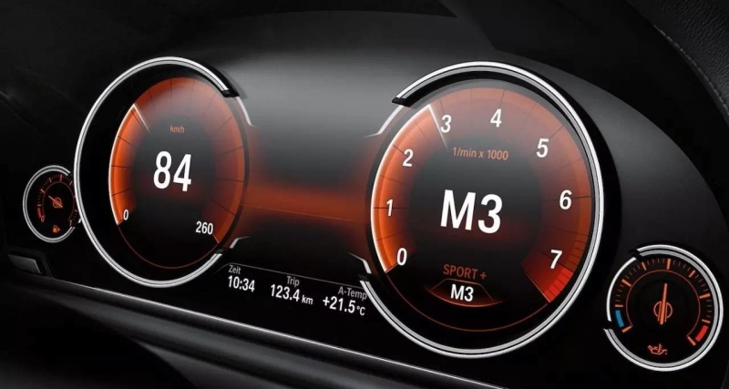

在DS档下,向前或向后拨动排挡杆,即可进入“手动”模式,此手动非真手动,不用踩离合也可以自由选择档位!此时车辆变速箱的控制权完全交到你手上,你可以一直踩到发动机转速红区再升档,也可以懒洋洋的在两千转就升档!
(以此类推,M1、M6、M8都能开出来!)

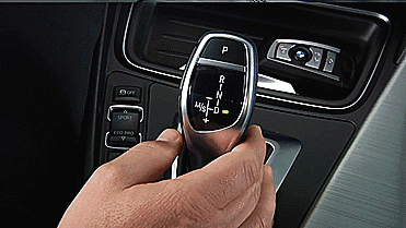

要退出此模式,将排挡杆向右拨回中间即可

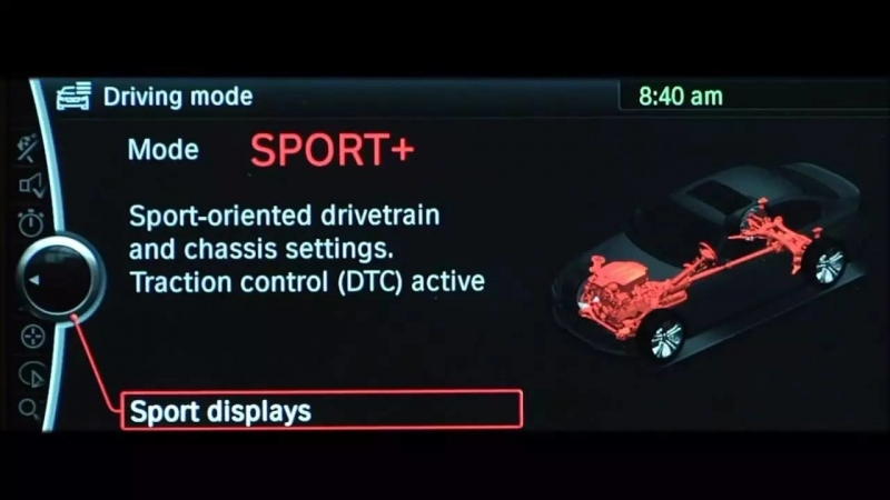

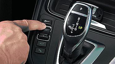

排挡杆旁边还有这个小按钮,往前按为“Sport”运动模式,根据车型配置的不同,运动模式可以增加转向手感(更重更扎实),调节悬挂阻尼(更颠更硬),油门响应更灵敏。
部分车型还会有Sport+模式,在这模式下,不仅整台车更扎实,后轮还会允许轻微的打滑,带来更刺激的驾驶感!
