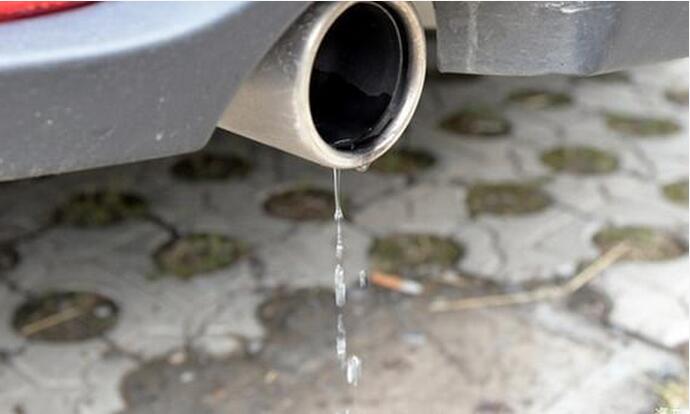

开着车突然想买点东西,一般如果时间不长或者车上还有别的乘员都不会熄火,等办完事情回来看一看车子,很多时候会发现车子的排气管在滴水,如果对车子不是很了解的小白车主,肯定会慌,烧汽油的车子居然湿了!
其实不用担心,如果你高中有好好学一下化学就会知道原因了,大声告诉我,汽油是啥子!
额...那还是大师告诉你吧,汽油其实是烷类,是碳氢化合物。那充分燃烧完之后会变成什么呢?
2C8H18+25O2=点燃=16CO2+18H2O
没错,就是你所看到的水!还有你看不到的二氧化碳。
那么这就意味着,你的车子的燃烧相当充分,一般看到排气管滴水并不用担心,那是燃烧生产的水蒸气在排气管冷凝形成的水滴。而冬天或者雨季,我们可以看到白色的水汽,在行驶一段时间温度升高后,会消失。
但是特殊的情况会造成排气管滴水,那就是冷却水渗入发动机燃烧室,这时候就要检查一下你的冷却水容量是否正常了,如果发现少了不少,赶紧去找四儿子吧。
