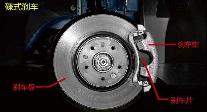

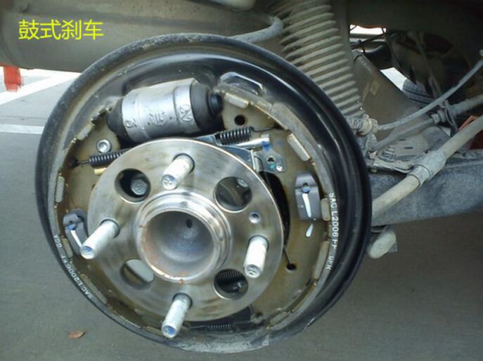

目前,市面上绝大多数家用车的刹车系统主要分为盘式刹车和鼓式刹车两种。盘式刹车,也叫“碟刹”,主要是刹车盘与刹车卡钳构成。车轮工作的时候,刹车盘随着车轮转动,制动工作时,刹车卡钳推动刹车片与刹车盘摩擦,产生制动。鼓式刹车是由两个碗状物结合成一个制动鼓,制动鼓内置刹车片和回正弹簧,制动工作时,由制动鼓内部刹车片的膨胀与制动鼓产生的摩擦达到减速制动的效果。

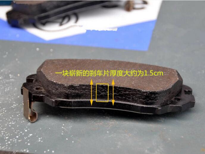

对于大部分碟式刹车来说,我们可以通过肉眼来观察刹车片的厚度。刹车片在长期使用中,随着制动时不断摩擦,厚度会越来越薄。一般刹车片的使用寿命普遍在4-6万公里左右,而恶劣的用车环境和激进的驾驶风格也会提前缩短其使用寿命。当然,个别车型由于轮毂或者刹车钳的设计原因导致无法用肉眼看到刹车片(鼓式刹车由于结构原因也看不到刹车片),因此我们可以在每次保养时,让保养师傅拆卸下车轮检查刹车片。
一块崭新的刹车片厚度一般在37.5px左右,如果我们通过肉眼观察发现刹车片的厚度仅剩原先的1/3(约12.5px)左右时,就需要经常频繁地观察其厚度变化。大概在剩7.5px时,就需要进行更换了(可以在保养时请技术人员用卡尺测量)。

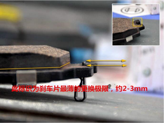

刹车片的两端都有一个突起的标识,大概2-3毫米厚,这是刹车片最薄的更换极限。如果发现刹车片的厚度已经快跟这个标识平行时,就需要立即更换刹车片。如果不及时更换,当刹车片的厚度低于此标识时,就会严重磨损刹车盘。(这种方法需要拆卸轮胎观察,否则肉眼很难观察到。我们可以在保养时让操作人员卸下轮胎后再检查。)

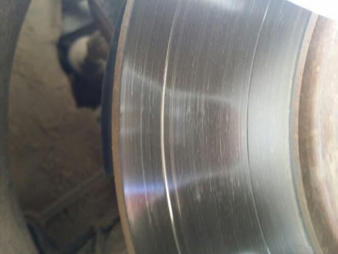

由于经常摩擦,刹车盘上出现很多细小的划痕也属正常。但如果划痕明显较深,形成了类似小沟槽的形状,我们可以用手指来触摸沟槽边缘。如果边缘比较锋利,说明沟槽比较深,那我们就应该去4S店咨询是否需要更换刹车盘。
