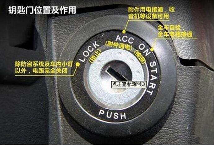

如果留意观察,我们可以发现汽车钥匙孔上有4个档位
LOCK档位:锁车位,除防盗系统及车内小灯外,电源完全关闭,一般钥匙拧到这个位置才能顺利拔出;
ACC档位:接通车辆附件电源,收音机、点烟器等设备可以使用;
ON档位:接通全车电源,车辆进行自检;
START档位:点火位,点火成功后,钥匙会自动弹回ON档。
之所以设计这些不同级别的档位,就是为了让汽车上的各个用电设备分步进入工作状态,避免瞬间通电对汽车电瓶造成巨大负担。如果一拧到底,直接点火,就会让电瓶的负荷瞬间达到极限,会损害电瓶缩减它的寿命。而且由于供电不足,油泵还未充分建立油压,可能会增加发动机启动难度,造成发动机积碳。长期一拧到底,更会对全车的用电设备造成损害,有汽车电子设备紊乱的危险。

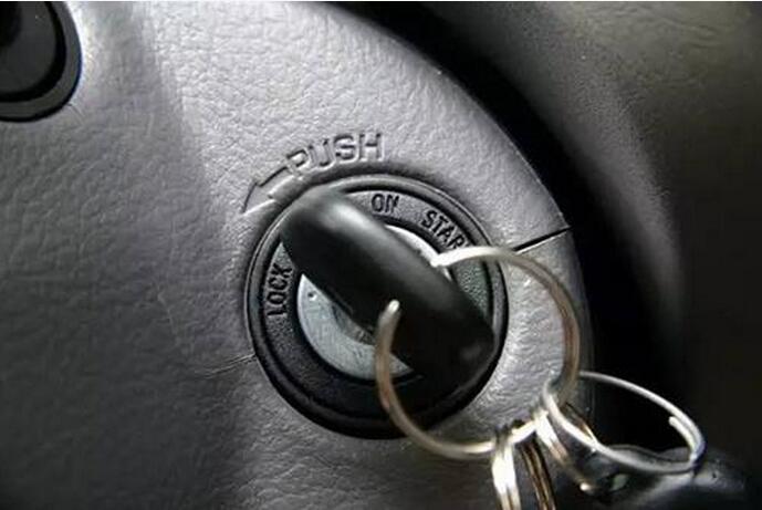

与之相应,使用钥匙的正确点火方式是,将钥匙插入后按档位扭动,在每档停留10秒左右,看到设备通电后即可进入下一个档位,全车自检完成后点火着车即可。
小贴士:
有的时候,我们插入钥匙准备点火时,却发现钥匙怎么拧都拧不动,不要着急,强行拧动很有可能会拧断钥匙。发生这种情况其实只是因为方向盘被防盗系统自动锁死了,只要在拧动钥匙的同时轻转方向盘,即可拧动钥匙,启动成功了!
一般来说,点火成功后,钥匙会自动回到“ON”的位置。但是有时会出现打火后并不回弹的情况。如果出现这种问题,一定要尽快将车辆送去检查维修,否则将产生烧发动机等问题。
