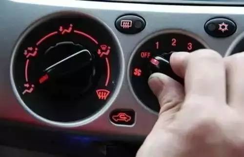

空调要开最小风,温度不要太低,不然耗油
有些车主车内空调永远只开最小风,误以为空调温度低了就不费油,风大了就费油,于是在炎热的夏天就算开了空调,车内也并不凉爽。
真相:变排空调温度低油耗大,定排空调影响不大。
1.温度
长时间的使用空调,肯定会增加油耗,这一点无可厚非。但因车型不同车载空调温度控制和工作原理也不完全相同。目前市场上的大众车型,空调是额定功率输出的,就是定排空调,这种空调无论你调不调温度,压缩机的工作输出功率都是额定的,也就表示,对油耗的影响不大。
有一些车型为了省油节能使用的是变排空调,与家用的变频空调工作原理类似,根据车内温度自动调节,利用风门位置、鼓风机风量以及压缩机制冷,使车内的温度控制在一个理想状态。这些功能确实会消耗能量,也就是说调节变排空调的温度会影响到油耗。
2.风量
制冷和风扇是两套系统,加大风扇的转速需要耗能,也就是说需要耗油,不过这个耗能并不大。
空调在使用过程中,会或多或少吸进一些灰尘,时间一长,就会粘附在风道管路内发生霉变,如果长期以小量风为主,很难把空调内的积垢吹出来,反而会影响身体健康。
隔一段时间开最大风量能将风道管路内表面的浮尘吹出来,这样做更明智。
