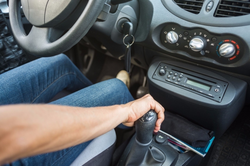

手动挡车型这样操作有什么影响
1. 倒挡齿轮易受损。大多数手动档车的倒挡都没有同步器。
车还没停稳就尝试挂倒档,踩下离合器后虽然变速箱和发动机分离了,但短时间内由于惯性,倒挡的齿轮组之间会有转速差,是很难挂进去的,强行挂倒挡会导致打齿,容易使得齿轮损坏。
2. 离合器磨损大。车没停稳强行用力挂上倒挡,由于变速箱被轮胎带的发生了逆转动,离合器结合时,这些冲击就传递到离合器上。
会使离合器片磨损速度加剧,可能引起汽车起步、上坡无力,加速难,油耗大等问题。
3. 双离合和AMT类似,带有保护程序。和手动挡结构类似的双离合变速箱、AMT变速箱等没停稳就挂倒挡也会打齿。
但和手动档不同,其换挡是由电脑控制的,一般会有保护程序,没停稳挂倒挡可能挂不进去或虽然挂进去了,但电脑不执行。
