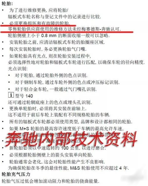

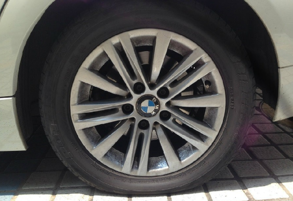

作为专业的轮胎官,我们知道的有很多宝马dealer店都会对车主说防爆轮胎损伤是不能修补,只能换新的。而奔驰汽车官方文件中指出任何维修轮胎方式都不被奔驰公司认可(奔驰官方要求只换不修)。

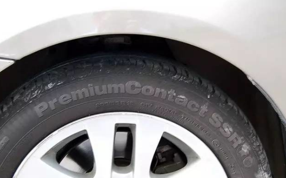

而作为轮胎企业来讲,更是大不相同。在规定条件下同意防爆轮胎修补的轮胎厂家:米其林、邓禄普、固特异、普利司通。拒绝维修防爆轮胎的轮胎制造商有倍耐力、德国马牌。

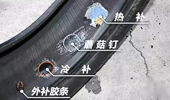

轮胎通常是胎面被扎占了90%以上,防爆胎的胎面被扎,修补方式和一般胎基本一样。但有两点比较麻烦:

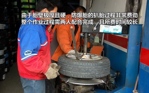

一是防爆胎因为胎壁超硬,一般的拆胎机不能进行拆装,必须用专门的防爆胎拆胎机。这也是为什么传说“必须到delaer店或专业轮胎店处理”的原因。
