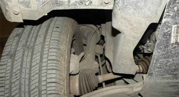

今天聊聊普通的小轿车,这个悬架设计很简单,上面一根减震器,下面一个三角臂就是最简单的麦弗逊悬挂。三角臂和减震器共同固定车轮,三角臂会上下运动所以连接车轮的一端有球头,连接车体的一端会有橡胶。
大概就是这个样子,这个东西设计很简单,随着使用时间久了老化会产生异响。

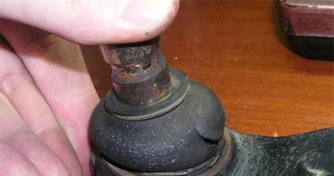

首先这个橡胶出现问题,老化开裂不受束缚会出现方向不稳,感觉整体车身晃悠,并且会吃胎,不过这个不会产生异响!

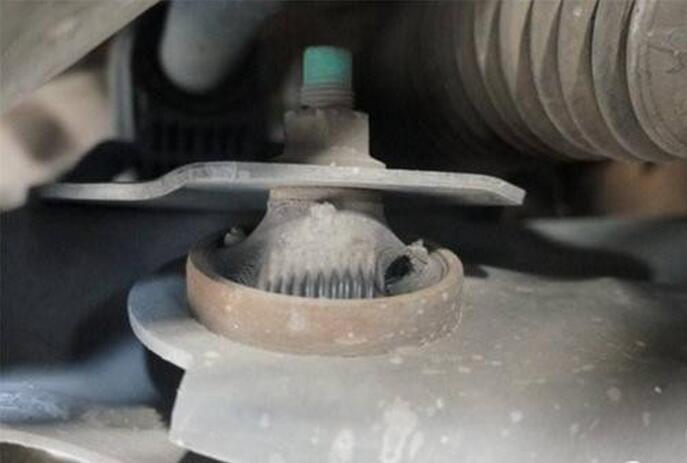

产生异响的是这个。因为轮胎要转弯所以这个是可以旋转的,里面和人的关节很像,橡胶套里面充满润滑脂,橡胶老化开裂进水生锈磨损间隙变大产生异响。建议及时更换,不然你的轮胎可能真的会自己跑出去。
