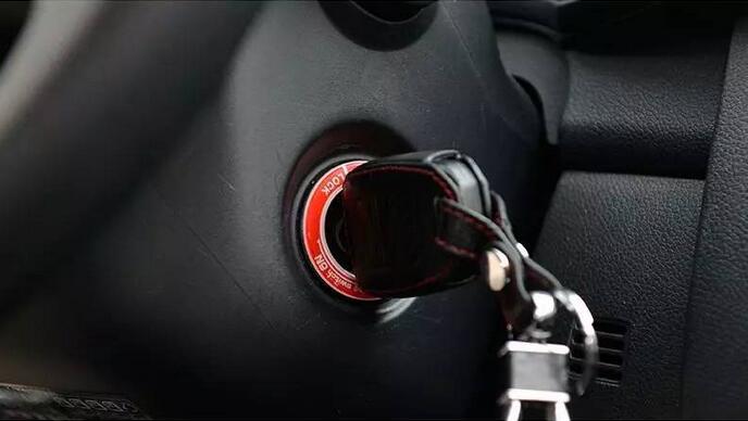

在清洗前还有2点需要注意:需要将车辆完全关闭,不光是需要将发动机关闭,还需要把电源也关闭。

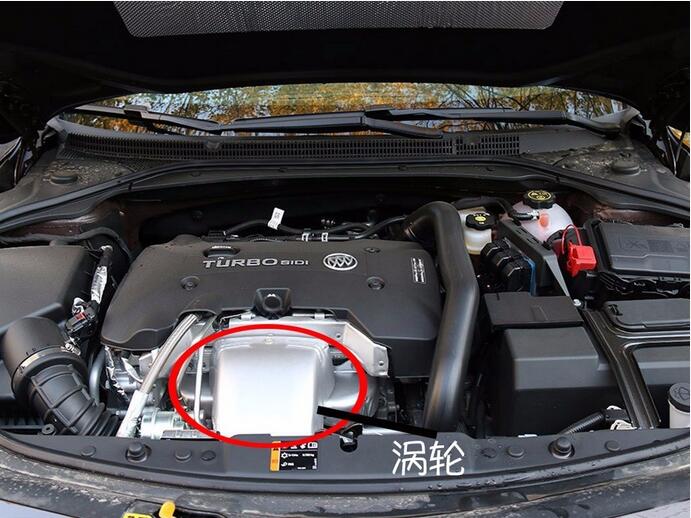

另外要等车辆冷却后再进行清洗,防止涡轮等部件因为突然间的冷热变化而损坏。

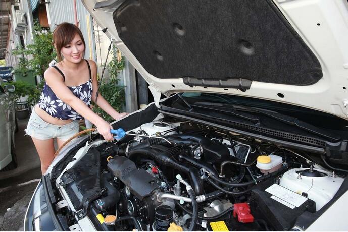

把电瓶接头与火花塞包住
发动机舱里有许多东西最好还是不要碰水,例如发动机火花塞与高压线的连接处和电瓶桩头,所以在清洗发动机舱之前可以用塑料袋把电瓶正负极桩头和火花塞与高压线的连接处包起来。

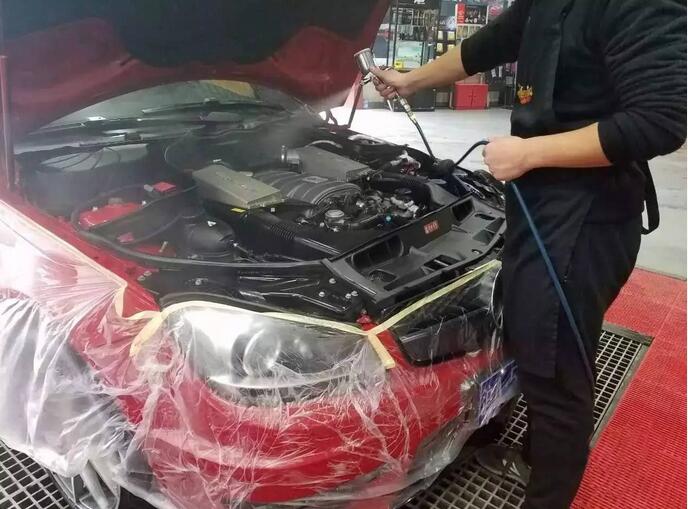

用水枪把发动机舱冲洗干净
用水枪冲洗时记得把发动机的犄角旮旯都冲一遍,把前面的喷在发动机舱的内的“发动机外部清洗剂”都冲干净。冲洗完成后,如果有条件的可以用风枪先把一些电路接头处的水吹干。如果没有风枪,也可以使用干的抹布擦拭。
