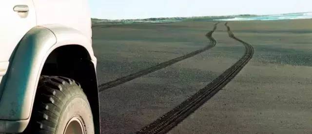

干燥的泥土、碎石路路面,偶尔有不超过7厘米左右深的河水流过。这属于非常温和客气的级别,路面大致有两辆车并排那么宽,在干燥的条件下,2驱车都可以毫无压力地通过。 等级2

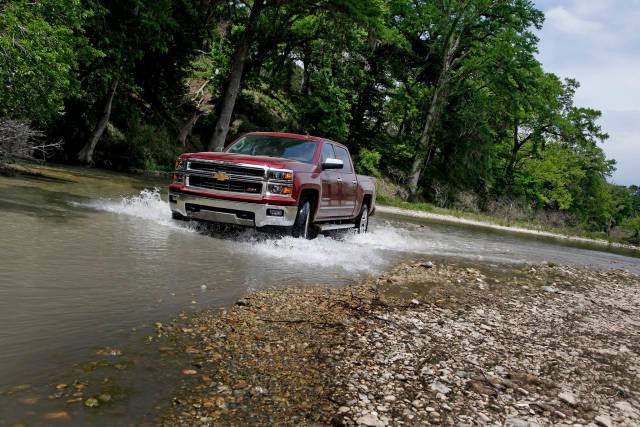

泥土路面,有车辙形成的凹陷,或者因水流而形成的沟渠。路上可以允许有不超过6英寸深的水流,和泥土或砂石覆盖的10°左右的上坡。
