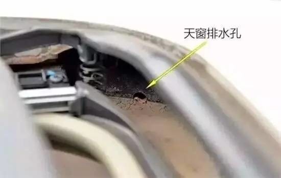

天窗排水孔
现在很多车辆都是有配置天窗的,天窗上都有对应的排水孔,一般都是设置在天窗的四个角落,下雨天雨水就会沿着导流槽从车底排出,因为这个孔相当隐秘,而且很容易堵塞,所以要多加注意,如果这里堵塞了,雨水很可能就渗入车顶,会导致车内的电路短路烧毁。

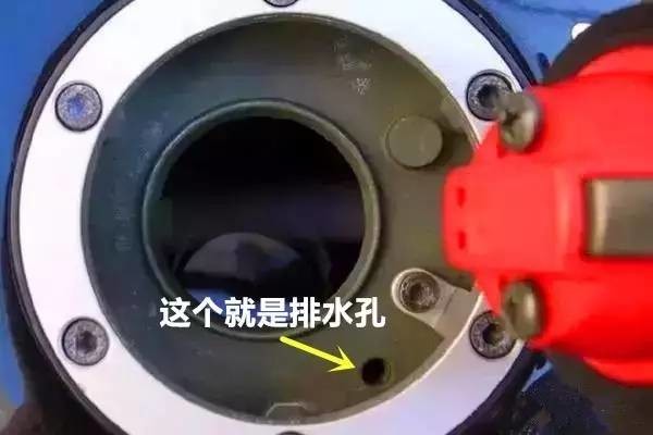

油箱盖排水孔
车辆的油箱盖内侧会有一个排水孔,主要作用是排出在油箱口的积水,如果这个排水孔堵塞了,后果就是雨水直接渗入油箱中,这样就直接对油箱里面油产生影响了。

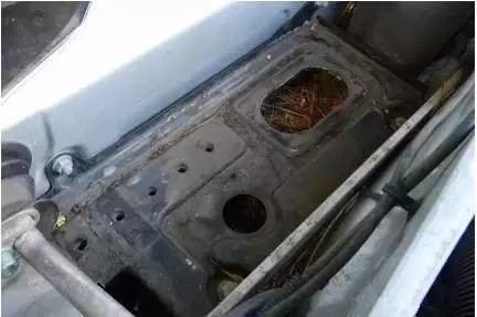

发动机机舱排水孔
发动机舱里面的排水孔都非常大,但也是这个原因令到很多树叶杂物会从这些排水孔进入发动机舱,如果长时间不清理,这些排水孔就会堵塞,由于离空调进气口非常近,所以闷热的机舱内容易滋生细菌,并通过空滤滤芯影响车内的空气质量。

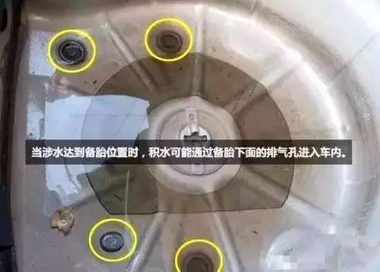

后备箱排水孔
大部分车的后备箱里面都是有排水孔的,但是设置的位置也相对比较隐秘,作用是当车辆通过一些涉水路段后,后备箱会有进水情况,而这个孔位设置的位置一半都是在备胎下方,很多厂家会用软塑将其堵住,后备箱进水时,把这个孔位打开就可以了。

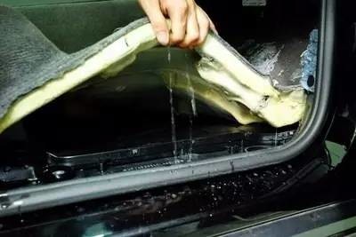

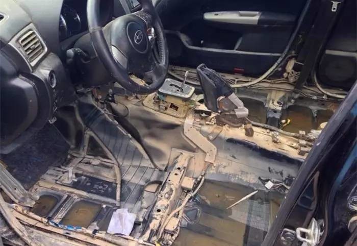

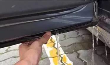

车门排水孔
车门的排水孔位置一般都是设置在车门下方内侧,如果经过一些泥泞路段就很容易将其堵塞,当车门内侧进水后会影响车门上的电机正常工作,甚至会有损坏的情况。所以车门排水孔要进行定期检查,车门排水孔堵塞了要赶紧疏通,特别是跑完泥泞路段后。
