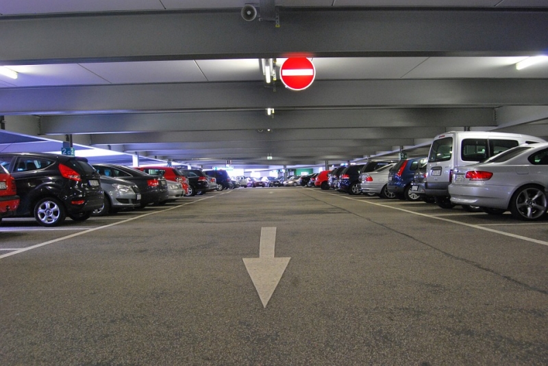

车洗好之后,就要找个安全的停车位了,找个安全的停车位以防被刮伤,另外罩上车衣不仅可以防止灰尘,又能有效的保护车子。还能防止落叶、树枝以及阳光直射。
