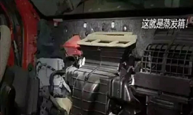

What?你不清楚什么是车辆的蒸发箱?

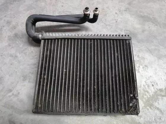

蒸发箱可简单理解为车辆空调系统中对空气进行制冷的零件,或者说是一个热交换器。它一般都安装在副驾驶位的仪表台下面,作用就是使空调制冷剂由液态变成气态(即蒸发),大量吸收周围的热量,而后低温低压的制冷剂蒸汽又会进入空调压缩机里,周而复始的过程,从而达到制冷的目的。
而这个蒸发箱通常由一个铝制片状的散热器构成,形状类似很多人家里的暖气片(如上图所示),只是蒸发箱的间隙更小,所以它除了能制造冷空气,采用的散热片还有一定的过滤作用,将空气中的杂质都过滤掉。
那么问题就来了,既然杂质都被过滤掉,那为何蒸发箱还会产生异味呢?

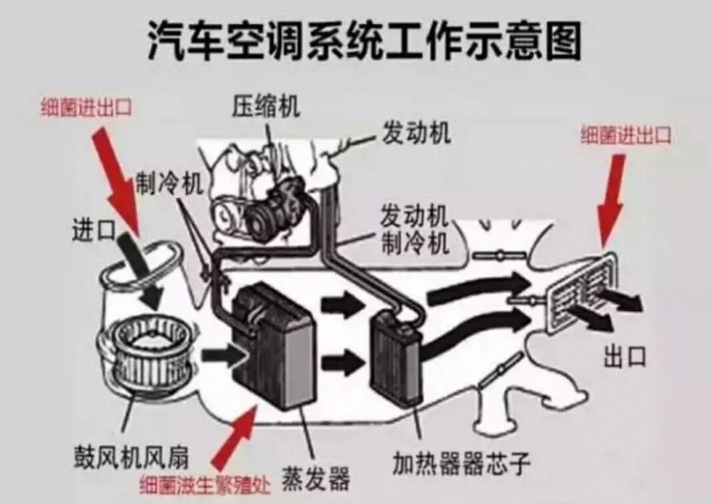

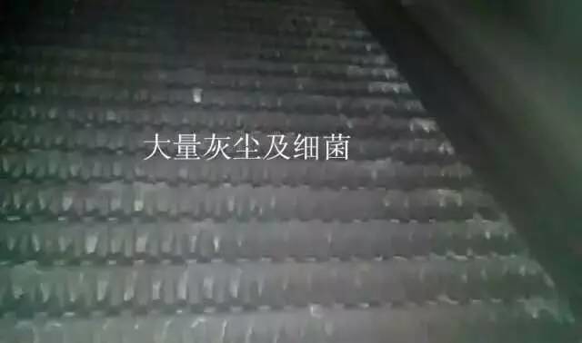

原因很简单,要知道,蒸发箱过滤掉的杂质通常会通过空调的排水管随冷凝水一起排出的。但是,总有那么一些顽固“份子”(杂质)和冷凝水一起停留在蒸发箱的发热片表面,从而与空气中的尘土相结合,形成霉菌生长源。
而空调是具备霉菌生长的三大条件的(即温暖、潮湿和营养源),所以,这些顽固杂质停留的时间久了之后,车辆的蒸发箱就会成为细菌和霉菌的生长场所,因此,每次打开空调时,这些细菌和霉菌就会随着空调风进入车厢内,被吸入人体,引起头痛、发热,突发性喉咙痛,扁桃体感染,哮喘,流感症状,皮炎以及伤口难愈合等不良反应,严重的还会使人有晕旋、胸闷等不适感。

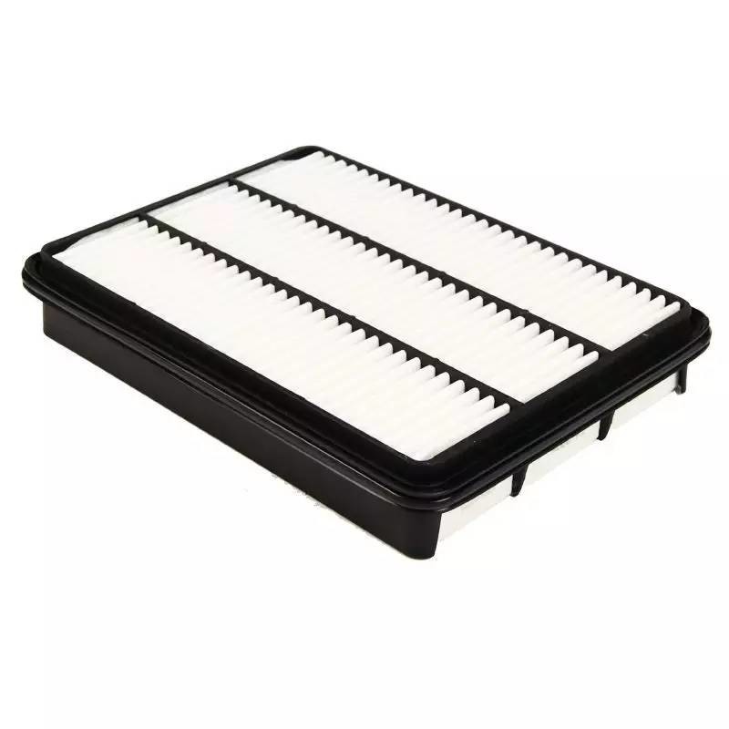

1、换空滤
空调滤芯是最容易被忽视的地方,甚至有些人还不知道车里还有个空调滤芯是需要定时清洗和更换的,而已经变脏的空调滤芯不仅起不到过滤脏空气的作用,还会对进入车内的新鲜空气完成二次污染。
正常情况下,一个原厂的空调滤芯使用寿命是三万公里或一年,如果经常行驶在土路或质量较差的路面就要适当缩短更换周期。尤其是对于经常在车内吸烟的车主,更要注意勤换空调滤芯。自己清理滤芯的方法很简单,大多数车型的空调滤清器都在副驾储物箱再靠内,将其拆下,再用高压气吹干净,最后在太阳底下晒几个小时后即可达到除异味的目的,不过,对于已经被严重污染的空滤,买车君建议立即换新的。
