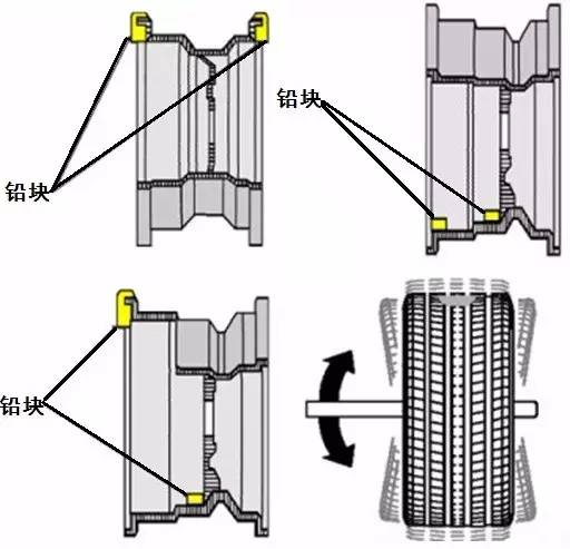

动平衡是通过矫正车轮(轮胎+轮毂)的配重平衡,从而使车辆轮胎一直处于同心运动。
什么时候做动平衡?

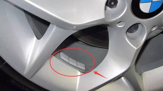

一般情况下,只要更换或维修过轮胎系统(轮胎或轮毂)后,都要做动平衡,而且有的个别车辆,因为使用时间过长,也会造成“动平衡配重块”脱落,会造成轮胎的配重平衡失衡。
动平衡配重块
不同位置需要加不同的配重块

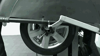

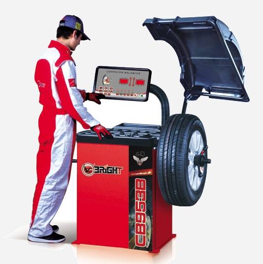

动平衡机

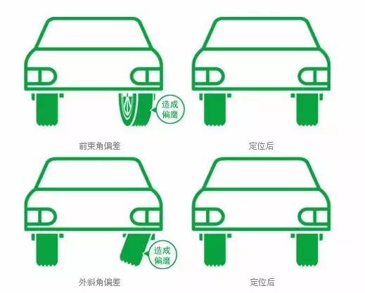

四轮定位的施工工序,相比于动平衡复杂的多,收费也要比动平衡要高。

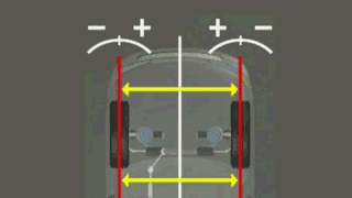

四轮定位是通过调教轮胎与转向、悬挂等各部件的几何角度,保证轮胎与地面的紧密结合。
什么时候做四轮定位?
更换或维修过减震、转向等系统后,必须做四轮定位,对底盘系统各部件间的角度精密度进行调校,如果四轮定位不准确,会过度磨损车辆底盘系统。
如果车辆经常上马路牙子(特别是从前轮上)、经常快速过减速带的话,也需要注意。
如果车辆出现跑偏、转向精度变差、方向盘不正、“啃胎”严重等现象,在保证“动平衡”正常的前提下,也有可能是定位角度不准确造成的,则需要考虑做四轮定位。
值得注意的是:四轮定位是一种维修手段,没有出现上面情况的话,没有必要定期做四轮定位,如果在不必要的情况下进行各部件的系数调整,有可能改变车辆的各部件的原始系数,反而造成车辆的四轮定位不准确。

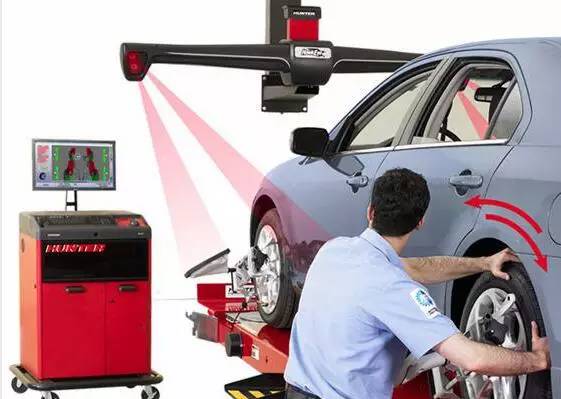

四轮定位的机器更加复杂
