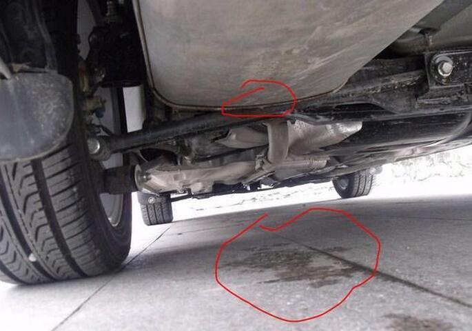

最近有一位年轻男车主的车辆静置了一段时间没使用,不料他前去取车时就发现车底出现了一滩不明的液体,而且颜色还挺丰富的……直接把他吓坏了,担心是不是自己的车子漏油了,急忙叫来了检修师傅,后来才知道是误会一场车子没事。其实车子下方出现液漏存在很多种可能性,我们如果发现这种情况最先应该做的就是仔细判断这些液体是什么,如果是以下几种那就大可放心啦。
车底滴水。这是由于车辆的空调运行驾驶室内水汽凝结后在蒸发器上形成了水珠,通过集水槽和排水管流到了车底,是属于正常现象。
排气管滴水。车子的汽油由于燃烧完全而化成水气,再经过金属的排气管凝结成了水珠,最后形成了水流出排烟管。
如果判断之后发现是以下几种漏液,就需要警惕了:

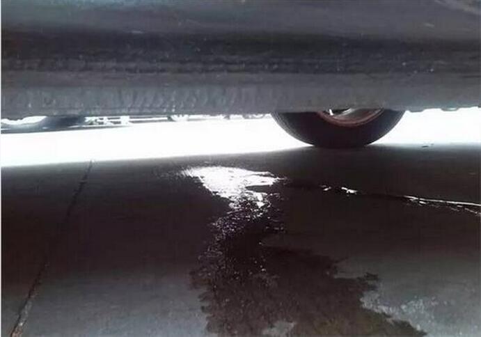

机油滴漏。汽车短暂的停放几个小时后启动时发现前端滴漏黑浊并且呈现片状和点状状态的液体,那么这很有可能是因为机械零件老化或油封老化机而导致油泄漏了。这说明油封已经老化需要维修护理或更换。
防冻液滴漏。在水箱的上下水管或箱体上发现有浅蓝色或者浅红色的油性液体泄漏,这可能是防冻液滴漏现象。
汽油滴漏。如果车辆周围有很浓的汽油味,就很有可能是汽油滴漏了。大多数是油箱盖脱落或油箱、油管不密封的原因,这种情况下很危险容易引起自燃,所以最好及时停车不要着急启动,一定要保证行车安全。
