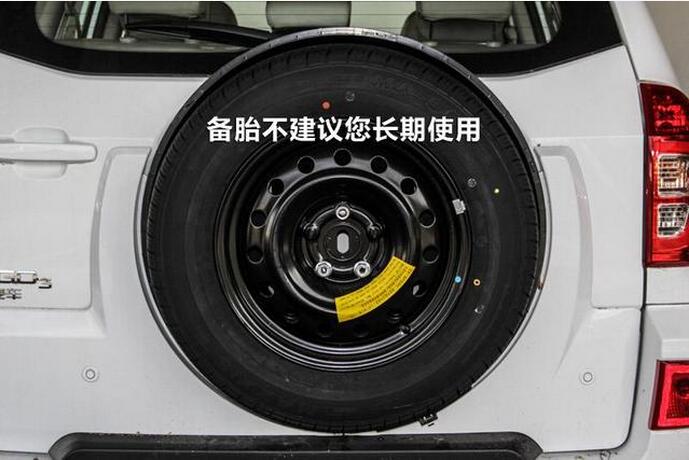

备胎的使用并不是我们想像中的那样简单,我们知道,备胎分为全尺寸备胎和非全尺寸备胎,非全尺寸备胎是也仅为生产厂家一种节约成本的权宜之计。而且,备胎也和普通轮胎一样,作为橡胶产品一样有使用寿命,所以说,备胎不只使用上要注意一些问题,保养上同样要跟上。

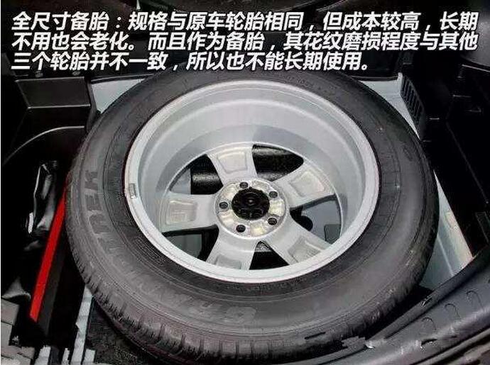

不少车对备胎使用上有一个误区,认为非全尺寸备胎比正常使用的轮胎规格要差一些而不能长期使用,而全尺寸备胎和使用中的轮胎规格一样可以长时间使用。其实,无论是全尺寸备胎还是非全尺寸备胎都不能长时间使用。因为平常使用的轮胎经过长时间的磨损,换上备胎后,尤其是前轮,轮胎磨损不一致会导致汽车跑偏,而且四条轮胎的摩擦系数不同,地面附着力不同,气压也不尽相同,长时间使用会对汽车的制动系统、转向系统及悬挂系统产生影响,容易使各轮胎磨损的更加不均匀,而出现安全隐患。因此,不论是什么样的备胎都不建议长时间使用,只能作为短暂的应急使用。

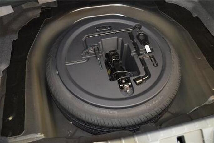

另外,备胎也并非放在后备箱中就可以一劳永逸,备胎也并非“与车同寿”。一般备胎放在后备箱中即使不用,5年左右也会开始老化,应该考虑更换了。考虑到备胎多为非全尺(商家为节约成本,备用轮胎的规格比正常轮胎要小),如果应急更换了备胎,为安全起见,行驶速度最好不要超过60km/h,具体也可以视情况而定(放在非驱动后轮上可以适当增加车速)。
备胎也需要保养,并非放在后备箱里不用管那么省劲,备胎在应用过程中也应注意一系列问题。
