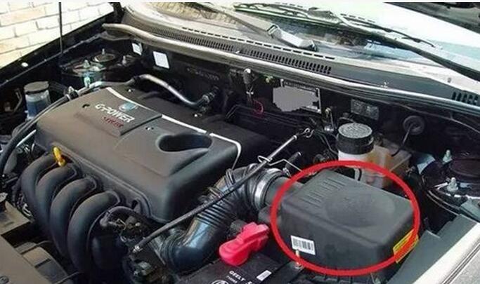

确保车辆熄火冷却15~20分钟之后,打开发动机舱盖,找到空气滤清器的位置。空气滤清器一般位于发动机舱右侧,可以查看车辆使用手册上的位置标识。
