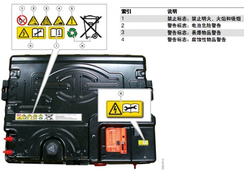

1.1 混合动力的高电压安全标签

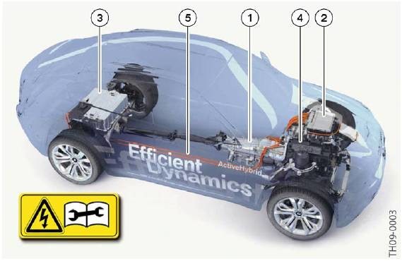

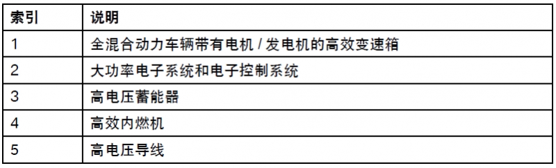

除了驱动装置外,混合动力车辆还包括以下主要组件:
高电压蓄能器
高电压导线
大功率电子系统和电子控制系统
电机及发电机
所有高电压组件都通过安全标签标记出来。

1.3 BMW ActiveHybrid混合动力的警告标示

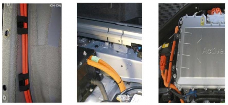

1.4 BMW ActiveHybrid混合动力的橙色警告标示
切勿损坏橙色高压线,否则高电压可能会危及生命。
进行高电压组件方面工作的员工必须经过相应的培训认证。
