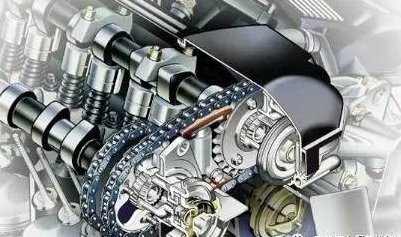

b、冷启动有比较大的咔咔声,这多半是发动机正时系统的问题,比如正时皮带/链条磨损、拉长、变松或链条涨紧器失去涨紧功能导致。
