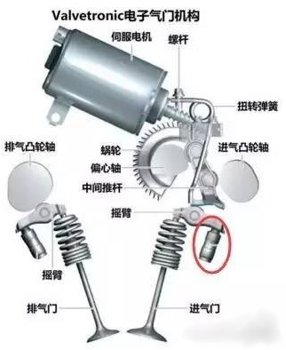

3、液压挺杆本身密封不良
造成密封不良的原因有2个,一个是液压挺杆本身有磨损,再加上车子停放一段时间后冷却了,液压挺杆因为热胀冷缩变小了,这样就导致了密封不严,进入空气。
另外一个就是有些宝马车型的本身设计问题,这些车型在冷车启动的时候,充入液压挺杆内的油量会略有不足,这就给了空气进入的空间了,对于这个问题,宝马已经推出了新型的增加了排气孔的气门摇臂,可以让液压挺杆中的空气迅速排出。对此,我们更换新型零部件后,对液压挺杆进行排气就可以解决了。
