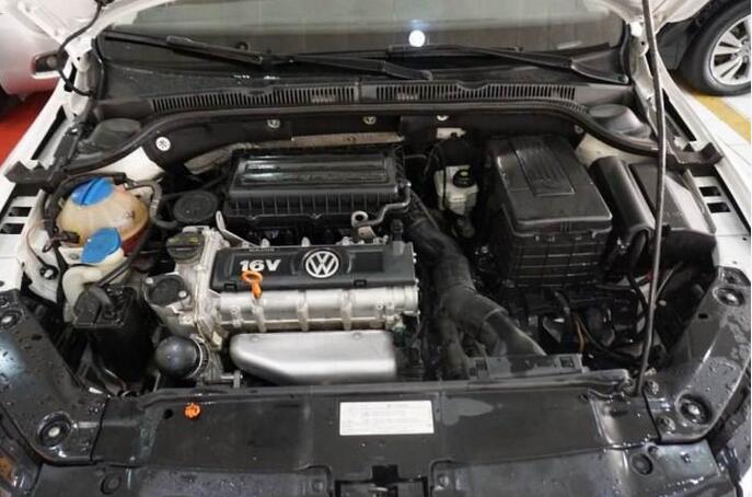

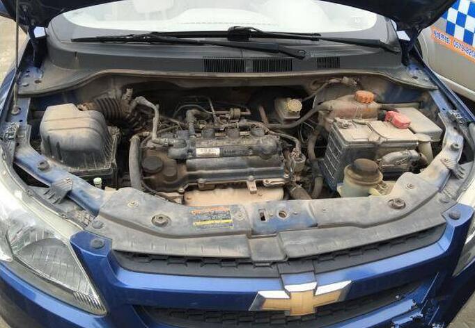

我们知道发动机舱它不是一个密闭的环境,因为需要散热,所以里面也会变脏。发动机舱里的各种油液会有一些油蒸汽出来,沾到发动机的各个部件上以及线束上,再混上泥土,所以就会显得特别脏。
脏了有什么影响呢?首先影响散热效果,发动机表面被有无和尘土覆盖,热量就会被阻隔,所以散热效果就会变差。其次会腐蚀发动机线束以及各个塑料零部件,油泥包裹着线束,再加上高温,腐蚀进程会大大加速。当油泥特别多时,经过发动机的高温烘烤,会散发出不好的气味,窜入驾驶舱,影响驾驶舱人员的健康。

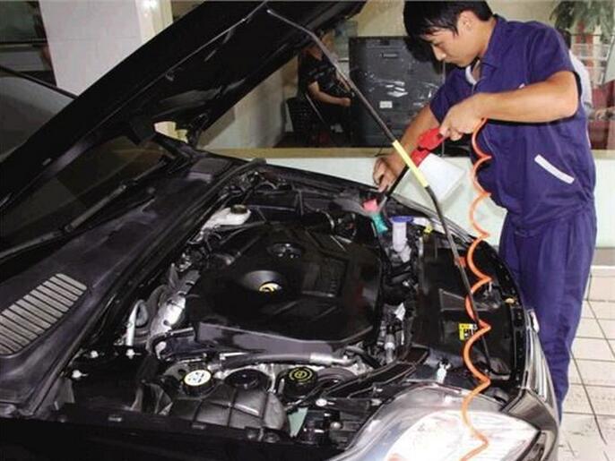

发动机舱干净了之后,哪里有渗油,哪里开裂或磨损等,都能一目了然。所以适时地清洗发动机舱还是很有必要的。如何清洗呢?1.可以去洗车美容店做一个精洗,除了车里车外,也能够把发动机洗一下的。2.也可以在美容店做一下发动机舱镀膜,这个是能够洗的很干净的,不过费用较高,不是最好的方法。
3.最经济方法还是自己动手,用湿抹布慢慢的擦,擦不到的地方用小毛刷刷一下。若是车子比较新,不是老车,也可以洗车的时候,顺便冲洗一下,这是比较省事的。车内的线束以及接头都是做了防水处理,不怕进水。不过为了安全起见,那些很大的线束插头及保险丝盒最好还是不要直冲。重点是车子不能很热,不能跑了很久了,刚停下就拿水冲,容易损坏发动机,要等车稍微凉一下才可以冲。
