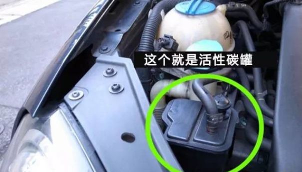

首先,油把它加得过满或者加满的时候,它是会导致汽油从碳罐额外流出的,现在我们这个汽车油路上,都是加装了一个油气回收碳罐的,汽车油箱里面的汽油是会挥发的。
总不能这个汽油蒸汽直接散到大气中了,动不动就烧起来了,或者闻到一股汽油味道是吧?
它通过一个管道,把汽油蒸汽引导到一个装满活性炭的罐子里面,让活性炭把汽油蒸汽给吸附掉,这个罐子还有一根管子是连接到发动机的进气道的。
这样当发动机点火的时候,会把碳罐里面的汽油蒸汽吸出来参加燃烧,这不会浪费。这样子就也不会有这种以前老底子的车子发动起来开开开,怎么一股汽油味道飘出来的这种情况。

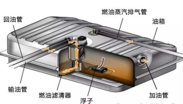

这个油箱连通碳罐的管道口,是在油箱的最高点,在加油口比较近的地方。
那么油加满的时候,尤其是加油已经跳枪了,凑个整把零头再加一点继续加的这种情况,非常有可能让油箱里面油的液位很接近,甚至超过碳罐的进气管。
所以说车子稍微有一些颠簸,汽油很有可能就会从进气管直接流到碳罐里面去,把活性炭完全泡在汽油里面。
那这样等于说碳罐里面有汽油了,然后本身又有一根管道是通到发动机里面去的。那这些汽油挥发出来,就被吸到发动机里面直接参与燃烧了,相当于给发动机额外供了点油。
不知不觉得有人帮你油门多踩了一脚,那自然会觉得这个发动机是动力好像更有劲了。但你可以去看一下,这个油耗也是会更高一点的。
那随着汽油不断地消耗,这个汽油液面下降,不会再进入到碳罐里面了,没有这个额外的供油,动力又恢复到正常了。
你会感觉到动力更大,真的是会,但是不是想象中的那种划算占了便宜,其实就是一分油耗一分动力。
这里讲一下,这种操作其实并不是最好,如果是加了满跳枪你还要再补一口的话,因为碳罐的吸收是有一定的限度的。
超过了标准的汽油液位,一直把这个活性炭泡在汽油里面,时间长,碳罐要报废的。那换碳罐也是钱,所以说不要干这种事情,而且很可能会导致排放超标。
