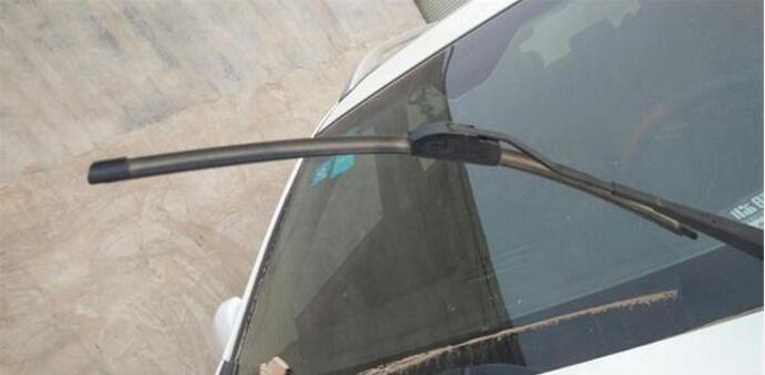

雨刮器对于行驶安全很重要,毕竟视野不清晰啥都看不清,而且雨刮器又是易损件,时间久了容易刮不干净。。。。
前挡风玻璃挂不干净的原因有很多,比如雨刮器上有异物,玻璃上有破损的小点,雨刮臂的压紧力不够等等。我们今天研究研究雨刮器本身的问题,表面轻微硬化。
可以拆下雨刮器进行检查,如果没有硬化,脱落,我们可以拆下来用细砂纸轻微打磨工作面,就是橡胶条的立面。

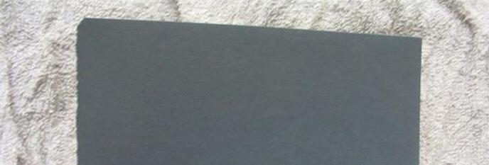

记得找很细的砂纸,这个是2000目的水磨砂纸很细,一般五金店都有,大概两三块钱一张。然后撕下来一小点,轻轻打磨雨刮器的工作面。

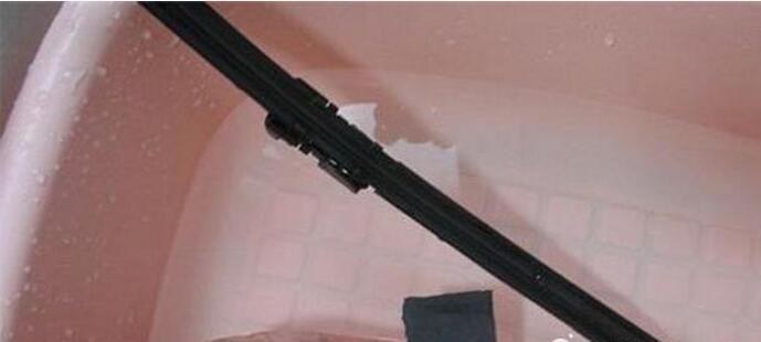

毕竟是橡胶的,打磨的时候要温柔点,不然容易磨坏,要磨那个立起来的那个橡胶条,轻微打磨就可以,主要是磨掉表面的硬点和损伤的地方,打磨以后装车,刮一下雨刮试试,不行的话只能更换雨刮器了。
