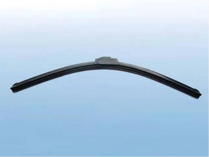

无骨雨刮VS有骨雨刮
1、有骨雨刷多为铁质连接,强度较高不易变形,使用时产生的压力较大,所以适用面比较广,而且寿命较长、成本低。
2、而无骨雨刷并不是真正无骨架,只是用一次成型的办法将塑料骨架定型,有些长度较大的雨刷还要配合钢卡来定型才能达到完美效果。
不是所有雨刷都适合您的车,不同玻璃的弧度是有区别的,原厂雨刷的造型也就不同,换不好效果更差。所以,如果原车为有骨雨刮,就不建议更换为无骨雨刮。
