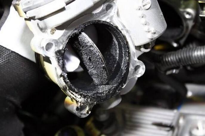

冷车启动困难也算是汽车常见故障现象之一,造成冷车启动困难的原因有多种,像水温传感器故障、点火系故障(如火花塞)、怠速阀积碳、进气门及进气管积炭过多等都会造成冷启动困难,其中进气系统(如节气门)积碳还会造成冷车加速无力、抖动。

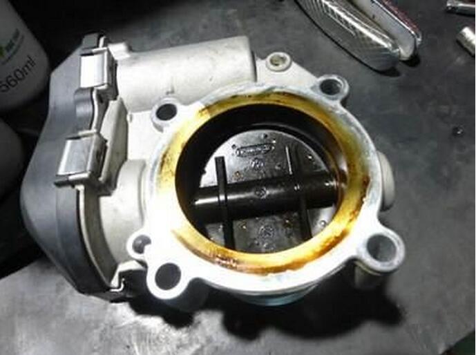

其中,节气门处积碳会堵塞节气门,影响节气门的闭合情况。当发动机出现冷车启动困难,怠速不稳时,说明节气门积碳已经相当严重,如果不清洗的话,再进一步就会造成汽车失火断缸,直到无法启动。理论上,节气门在前,汽油喷油在后,而节气门处通过的只有空气,而不应该有积碳的,然而却事与愿违。汽车怠速行驶或停车时,节气门开度几乎为零,进气量很少,机油蒸汽和喷射的燃油的蒸汽通过反方向扩散,粘附在节气门处,再加上空气中的微粒和水分,久而久之就形成积碳胶质物。也就是说,节气门积碳的主要原因是来自机油蒸气,其次是空气中的杂质及水分。

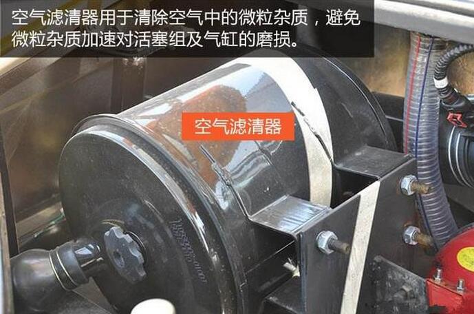

二、使用劣质空滤及空滤保养不及时
空气中的水分和杂质的进入是导致节气门脏污的第二大原因,而使用优质的空气滤清器且勤于空滤的保养,必然会使节气门赃污速度慢很多。空气滤清器的质量及工作状态,直接会影响进入节气门的空气质量。
