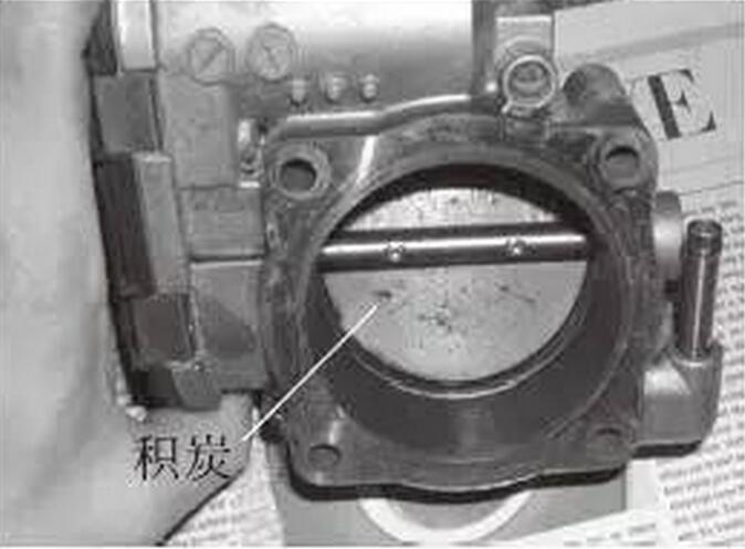

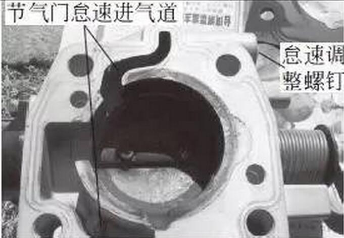

清洗时,重点清洗节气门体腔、节气门及节气门轴等部位,直至没有污物。清洗后反复扳动节气门操纵机构,检查节气门开关是否活动自如。另外,还要清洗进气道与节气门体的接合面,清洗前应拆下密封胶圈,以防被腐蚀

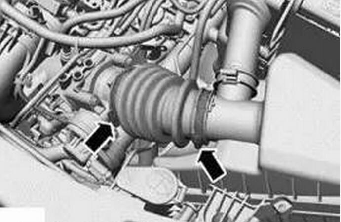

拆下进气软管(箭头处)

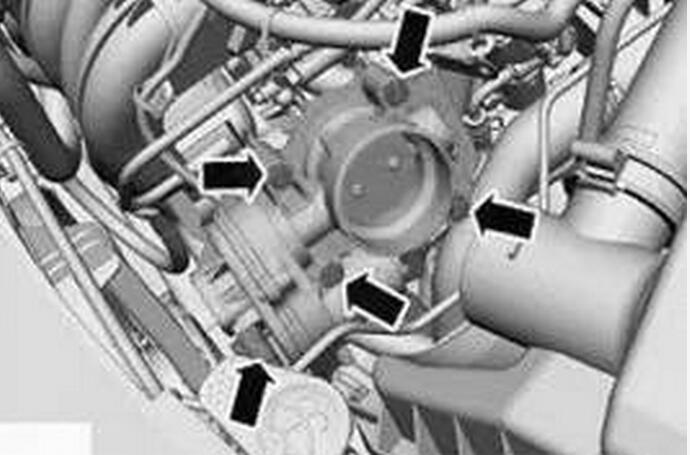

节气门的4条固定螺栓(箭头处)
需清洗的节气门
