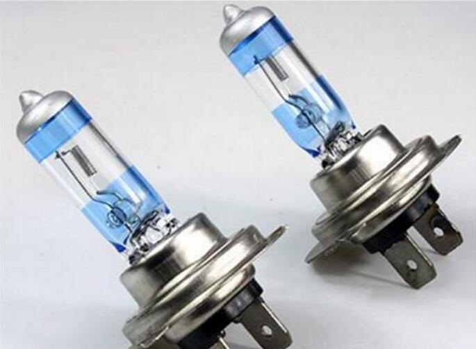

还有一种就是灯泡老化,大家都知道汽车 的卤素大灯里面有灯丝,时间久了会氧化烧断,当灯丝变细的时候灯泡的功率会下降亮度不足,还有就是可以更换稍微大一点点的灯泡,可以适当提高亮度,不然容易烧坏灯碗。

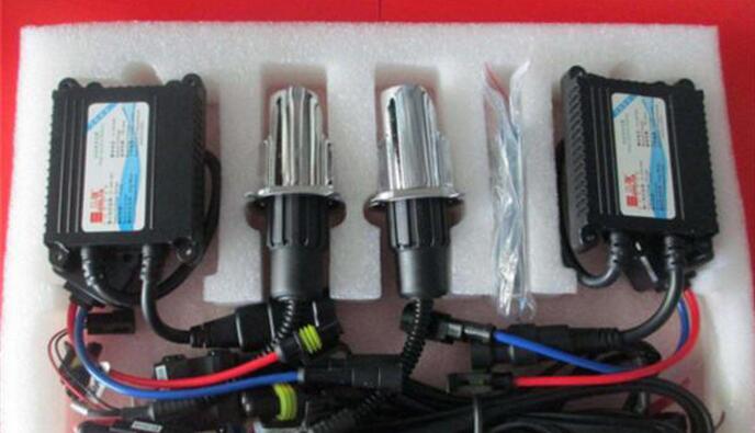

还有就是改装氙气灯,不过不建议车主自行升级,因为这个装不好很容易散光,就是对面很刺眼,本身氙气灯亮度就很大,值得一提的是最好加透镜。改装氙气灯也是提升大灯亮度比较不错的方法。
