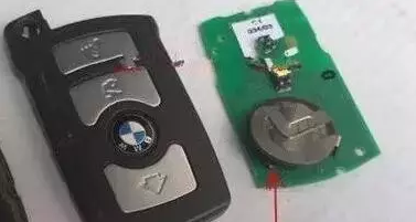

1、更换时操作不当,弄坏里边的零件
更换钥匙电池一定注意不要用蛮力,不要弄坏里面的零件,尤其电池座子,会引起更换电池后无遥控,还有智能线圈,弄坏了就启动不了车子了。

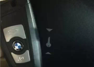

a、智能钥匙感应区
将智能钥匙贴近方向盘侧有个钥匙符号的感应区,按住启动车按键最少10秒以上,直到仪表灯全亮了即同步成功,踩住刹车按启动键就能正常使用。此方法同样适用新配的智能钥匙,第一次全新智能钥匙同步认证。

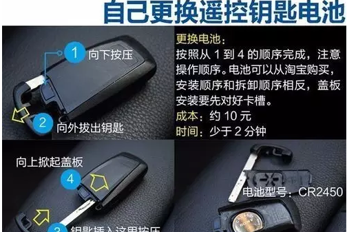

小贴士:宝马遥控钥匙电池更换步骤
