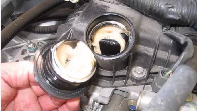

低温油泥是因为窜气(未燃烧完全的汽油和水蒸汽)、杂质和机油的共同作用产生的,主要成因就是机油因为这些“杂质”而乳化了。

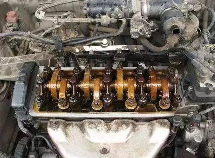

油泥在发动机系统内时间过久的话,除了容易堵塞油路,还会因为长时间高温作用,变得硬又脆,就是我们常说的“黑油泥”了。黑油泥会加剧发动机部件磨损,甚至出现“卡咬”情况,就很危险了。
值得注意的是,很多车主都会延期保养,觉得没啥关系,但其实,延期的机油变质、杂质多会加剧油泥的形成。
油泥的主要危害
油泥容易吸附在金属上,却没有机油的润滑效果,反而会加剧各部件之间的摩擦,如果变硬或者太多,部件容易卡住,对于曲轴、凸轮轴、气缸壁这种区域,影响极大。
而在部件上的油泥积聚过多,自然会导致油路和管路堵塞,最严重的结果,就是发动机故障乃至报废。
