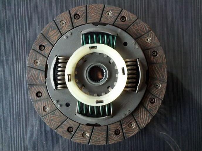

离合器片
传递引擎动力到变速箱的媒介物。离合器片的材质与刹车片有相似,其摩擦片具有一定的耐高温性能摩擦材料主要采用石棉基摩擦材料,随着对环保和安全的要求越来越高,逐渐出现了半金属型摩擦材料、复合纤维摩擦材料、陶瓷纤维摩擦材料。普通型汽车离合器片,由摩擦片、盘毂、减振弹簧、减振盘、阻尼片等零件组装而成,在汽车行驶过程中,踩下离合器踏板,离合器片便与发动机飞轮分离,在由高档位切换至低档位时,当离合器片与发动机飞轮连接,随着发动机转速的降低,汽车被迫降到和发动机转速相匹配的行驶速度,其自身的惯性动能被自动消耗。
