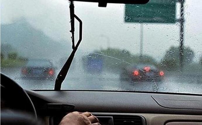

不少车主在雨天用雨刮器时,常常会遇到刮不干净的情况,如果刮不干净的话,就会影响到驾驶视线,给行车带来许多不便。雨刮器是车上必备的东西,尽管它比较不起眼,但在关键时刻起到大作用。特别是下大雨的时候,如果遇到雨刷不管用,无法把挡风玻璃上面的雨水刮干净,非常危险的。如何解决这个问题呢?莫慌,聪明人只用下面三个步骤,让雨刮器越刮越给力。

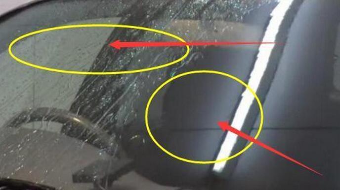

第一步、解决油膜问题
怎么判断挡风玻璃上有没有油膜?可以找点水泼在上面,有没有油膜,相信大家一眼就可以看出来。如果有油膜的话,一定要先将其清理干净,最好用专业的汽车玻璃水,快速清除油膜而不伤玻璃,不要用洗洁精一类的厨房除油产品,会伤玻璃的,油膜清除了以后再试一下,一般就可以刮的很干净了。

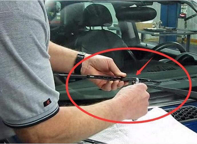

第二步、解决橡胶条老化
由于雨刮器长时间暴露在外面,遭受风吹日晒,常常会出现老化的状况,它的橡胶条肯定是不可避免的会出现老化现象,一旦发现雨刮器刮不干净了,很有可能是橡胶条老化了,这个时候换上一个新的橡胶条就好了,当然,也有可能是雨刮器上面沾上了脏东西,只需要使用专门的汽车清洗剂,把脏东西清除干净就好了。
第三步、解决角度问题
如果雨刮器因为角度问题刮不干净,车主只需要调试下就可以了,我们先用调试扳手夹住雨刮器,然后轻轻地翻滚,调整至笔直状况。要是还不行,可能是雨刮器下压力太大,放松弹簧之间的距离就好了。
