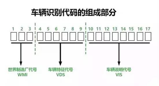

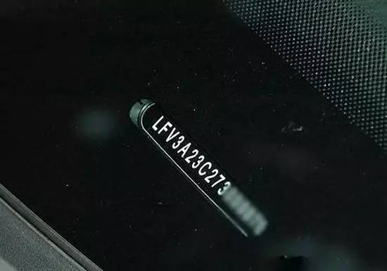

车辆识别代码
在行驶本、前挡风玻璃下、汽车铭牌等都能看到长长的一串数字+字母。
那就是车辆识别代码(VIN),就是车辆唯一的身份识别信息,好比车辆的“身份证”, 通常由10个数字(0~9)与23个字母(防止混淆,I\O\Q除外)组成的17位识别码,从中可以解读出:生产国、厂家、车型、发动机型号、出厂年份、装配工厂、生产序号等信息。
比如通过前3个字母,就能够看出生产厂家,例如:一汽大众(LFV)、上海通用(LSG)等,进口马自达(1YV/JM1)、奔驰(WDB/WDD)等等。
另外,利用车辆识别码,还可以查询到车辆是否是品质问题的召回车,是否是出过重大事故的事故车等信息,在购车,尤其是二手车时显得尤为重要。
平时应该注意防止车辆信息泄露,车辆识别代码一旦被“别有用心”的人所利用,最容易的就是被同款车“套牌”,出现交通违法、事故或事故逃逸等情况,被套牌的车主有可能要“顶包”承担法律责任。

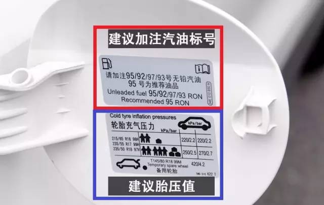

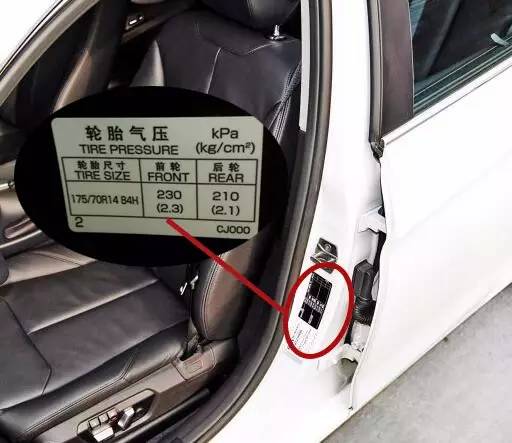

建议胎压值
除了车辆识别码外,还可以在B柱、油箱盖等地方看到建议胎压值:
尤其是在进入冬季时,轮胎会出现胎压亏损,但很多人都不清楚轮胎补多少气合适,其实这些是可以在车上查询到的。

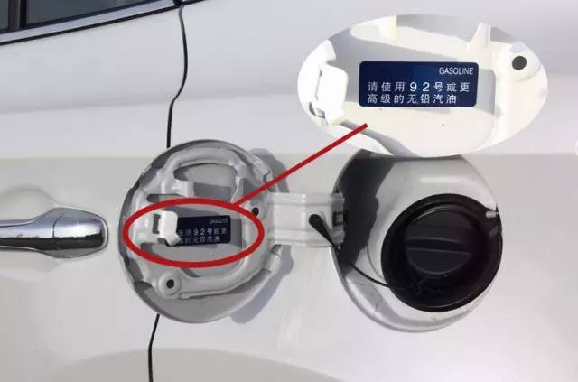

加注汽油标号
在油箱盖内侧,还能看到建议加注汽油标号.
而车型不同,建议胎压值与加注汽油标号的位置也有所不同,部分车型建议胎压值与加注汽油标号会在油箱盖内侧,直接打开油箱盖就能看到。

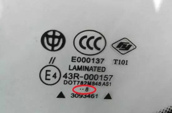

汽车玻璃
除了看到上面这些信息外,还可以看到汽车玻璃与轮胎的标识,葱哥原来做过相关内容的节目,在这里给大家回顾一下:
汽车玻璃的生产玻璃一般是一个数字加几个点,比如:“··8”,数字代表年份,点在前面的话,就是7减去点数,这个7减2等于5,那就是08年5月的;点在数字后面的话,就是13减去点数。

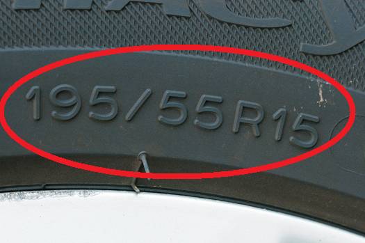

195/55 R15代表的是轮胎参数,195代表胎宽,55代表扁平比,R代表子午线结构,15代表轮圈直径。

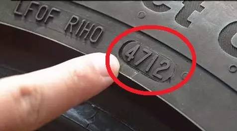

轮胎上也有四个数字代表着轮胎生产日期,后两位代表年份,前两位是第几周,例如:图中“4712”,代表轮胎生产日期就是12年第47周。
