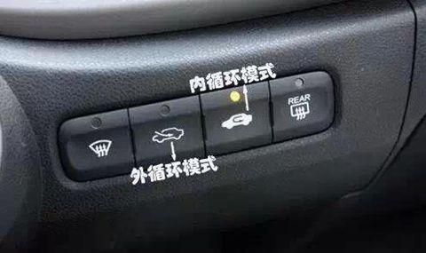

外循环——补充新鲜空气,内循环——阻隔污浊气体

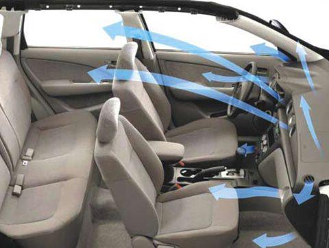

外循环状态是利用风机将车外的空气抽吸到车内,也就是说车外与车内的气道是流通的,风扇打出的风来自车外,即使不开风机,车辆行驶中仍然有气流吸入到车内,补充车内的新鲜空气。有时觉得关了风扇还是有风,就是因为车主设置了外循环。在城里行车遇到拥堵的情形时,车内会充满尾气味,这就是由于使用外循环将道路中的汽车废气吸入造成的。
堵车时多数用内循环,高速多数用外循环
因为大部分车主都是在城内行车,所以提醒车主,在上下班高峰期的堵车路段,尤其是在隧道,应尽量使用内循环。而当车开始正常匀速行驶时,就应开启到外循环状态。另外,提醒车主,遇到尘土飞扬或车外空气中颗粒物较多的路段,在关闭车窗的同时,不要忘了关闭外循环阻断外部气流。平时在停车场停车时最好也设置成内循环状态,因为外循环状态下,风刮起的灰尘很容易进入车内,使车内的灰尘增多。
