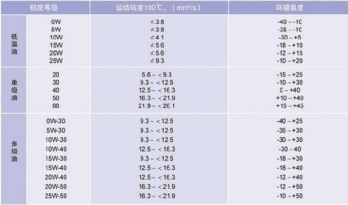

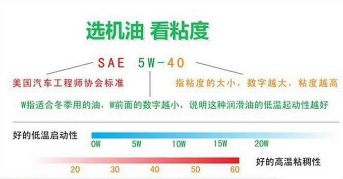

说到这里,希望朋友们不要怪咬文嚼字,因为抛去机油的基础油及特殊添加剂配方,能使汽车噪音发生变化,还和机油一个性能参数相关,那就是机油粘度。例如机油外包装上“10W-40”、“5W-30”,后面的“40”、“30”都代表着机油粘度,数字越大表示粘度越高。因粘度高低导致的汽车噪音问题,就不必担心会不会使爱车发动机受到伤害了。另外,基础油及机油添加剂的成分也会对汽车噪音造成影响,像汽车加了相同粘度及型号的机油,但此机油是专供面包车的,加了之后很可能会使汽车噪音变大、油耗升高。
我们平常有一个误区,总以为换机油越高级越好。其实,与其换更高档的机油,不如换最适合自己爱车的机油。每辆汽车发动机内部各组成在机械制造及装配时,加工精度及配合间隙都是不一样的,每辆车都有一个适合自己黏度的机油。像有些汽车使用了不适合的低粘度机油而使发动机噪音变大、磨损加大;特别是一些老的发动机,在机械配合间隙更大的情况下,最好使用粘度大的机油,不但可以降低噪音,还可以防止机油消耗的过快(烧机油);如果机油粘度达不到与发动机匹配的预定要求,噪音就会变大,尤其是“嗒嗒嗒”气门的声音比较明显。
最想表达的意思是,假如车主更换的机油粘度能使汽车各方面运行状况最佳,那么将来换机油也应该优先考虑换同样粘度的机油。但对于公里数较大的老车来讲,可以换更高粘度机油,粘度高可以更好地保护发动机各运动副,但因阻力较大导致油耗会稍高。我们知道,发动机80%以上的磨损出现在汽车冷启动的前后,冷车状态下,许多机油会流入油底壳,而使各机件缺乏润滑保护而出现磨损加大的现象,这就是为什么冷车状态噪音会变大而热车后噪音就恢复的原因。因此,冷车时噪音很大而热车后噪音又变小,这属于正常现象,无需担心。
