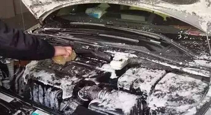

假如车辆外表脏了直接拿水洗洁净就好了,不过发动机舱脏了该如何清洁呢?有人说拿湿毛巾擦洗就好了,可是那该是有多费力,花时间不说还擦不洁净。有人说直接拿高压水枪进行冲刷就好了,这个时分就有人忧虑了,会不会致使发动机进水呢?
一部分车主以为,在下雨的时分车辆淋雨一点疑问都没有,再加上发动机舱各种电气设备都是通过防水处理的,即便是那高压水枪进行冲刷也不会呈现疑问。
还有一部分车主关于车辆就对比珍惜了,平常泊车的都不会挑选露天泊车场,更不会那高压水枪对发动机进行冲刷了。在这些车主看来,车辆ECU、各种传感器、各种电器元件都是需求电压操控的。一旦碰到水就会致使短路,致使车辆呈现毛病,乃至致使发动机的作废。
即便是冲刷的时分没有呈现疑问,假如有少数的水进入,就会致使零件生锈影响发动机心梗!
那么,发动机舱究竟能不能用水进行冲刷呢?
答案是能够,不过要是车龄较大的车辆也许就会呈现线路老化,简单呈现一些空隙,就不主张用高压水枪进行冲刷了!别的,在对发动机舱进行冲刷的时分,需求留意下面这几点:
1,热车时千万不要拿水进行冲刷,也许会致使发动机缸体裂开,还也许致使发动机上潮,影响电路系统!
2,对发动机舱进行冲刷的时分,防止葆险盒和行车电脑。
3,假如替换过大灯的,通过拆开后也许会呈现缝隙,也尽量防止冲刷到大灯!
