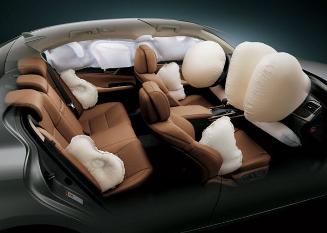

1.气囊的位置

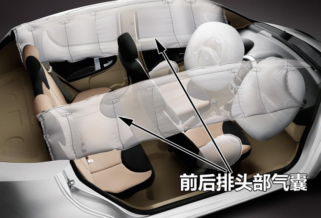

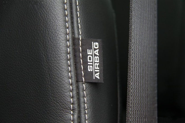

主气囊在方向盘的正中间,多数车按喇叭其实按的就是气囊。针对于正面碰撞,防止驾驶员头碰在方向盘上。副气囊在副驾驶仪表台的顶部靠外的位置,能够明显看出来一个长方形饰板,与仪表台不是一个整体。它也是针对正面碰撞,防止副驾驶座人员头碰到前方仪表台上。侧气囊,无论是前排还是后排侧气囊,多数都在座椅靠背侧面中间位置。针对侧面碰撞,打开后的面积能够覆盖从肩膀到肋骨下方,作用是保护人的上半身。侧气帘,也称头部气囊,位于车顶弧形位置处,车顶外侧,车门上方。从前门到后门很长的一段。针对侧面碰撞、翻车等,打开后面积很大,基本能够覆盖整个车窗玻璃,保护人的头部。无论在什么位置的气囊,都会有AIR BAG的英文标识,只要看到这几个字母,说明该地方有气囊。

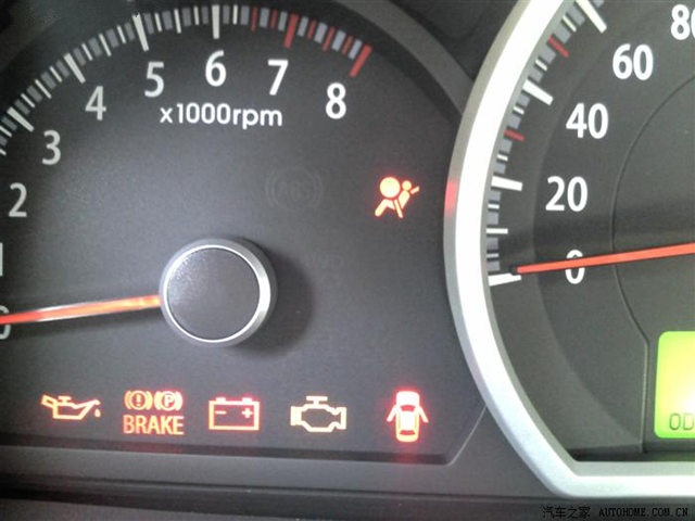

在车的前方和侧面都分布有气囊传感器,气囊越多,传感器数量越多。传感器是用于监测是否有事故发生的,当有事故发生,传感器传输信号到气囊电脑模块,电脑模块通过数值对比,超过了预设值时,就会控制气体发生器工作,给气囊充气,弹出气囊。所以平时你去拍打气囊本身,是不会引爆的。气囊系统若是某个部件出现故障,或是线路有问题,会点亮气囊灯。当气囊灯点亮时,气囊是不能用的,有事故发生可能也不会引爆。所以气囊灯亮,必须及时维修。
