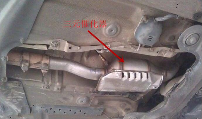

三元催化器平时一般不会被人提起,只有当年检尾气不达标时,被提起的次数可能就比较多了。它的主要作用是使有害气体转化成无害气体,起到保护环境的作用。安装在汽车排气管中,靠近发动机一端,废气排出后,先经过三元催化进行转化,废气转化完毕后排出车外。

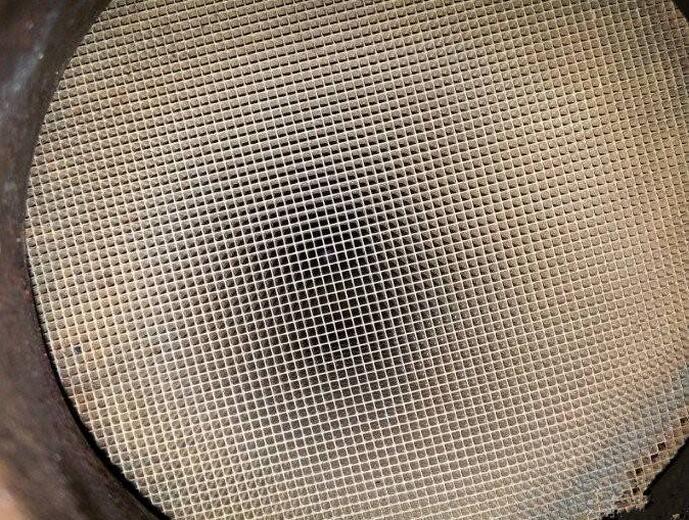

切开排气管后可以看出,它的形状像是一个蜂窝状,密密麻麻的小孔,直径大约在1毫米左右,这样能够增大尾气接触面积,有着更高的转化效率。它的主要成分是一些铂、铑、钯等贵重金属,所以若是更换三元催化是比较贵的,即使一个坏的三元催化,因为里面有这些贵重金属,也能卖个好价钱。

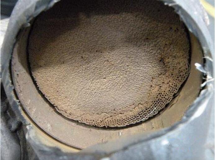

三元催化的堵塞跟烧的汽油品质有着最大的关系,若是油品非常差,含铅量过多,一直是不完全燃烧,就会产生大量积碳,并且油内还含有大量杂质,燃烧完后一起排出。这样时间久了之后会有一些杂质积碳及铅附着在三元催化里,无法排出,长此以往,三元催化就会堵塞失效。

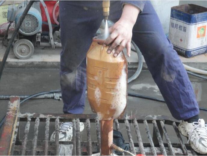

当很多小孔都被堵塞了之后,车子就会出现一系列问题,最为明显的就是加速无力,发动机转速提升困难,车子发闷,动力下降,油耗增大。因为排气通道被堵了嘛,产生的废气排不出去或排的不流畅,憋得慌。维修方法可以先做一下清洗,看能否洗开,堵塞轻微的话是可以洗好的,堵塞非常严重的话清洗是没有效果的,若是没有效果,只能更换。
