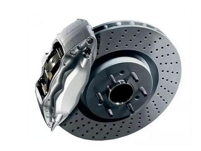

一、刹车片磨损不一致。如:车子右前轮刹车片很好,左刹车片磨损很大是什么原因?
这主要是在刹车时,左前刹车分泵在制定时制动器导销卡滞(多半是附着尘土和油污等杂质颗粒)导致刹车片一直与刹车碟摩擦。轿车前轮刹车一般是浮动卡钳式制动器,它的自动回位是靠矩形油封。建议到专业的汽车维修店或4S点检查分泵防尘套,检查制动器导销,拆下清洗并加入少量润滑脂。同时在这里易配诚汽配供应商小编建议要经常做刹车保养,把损失减到最小。
