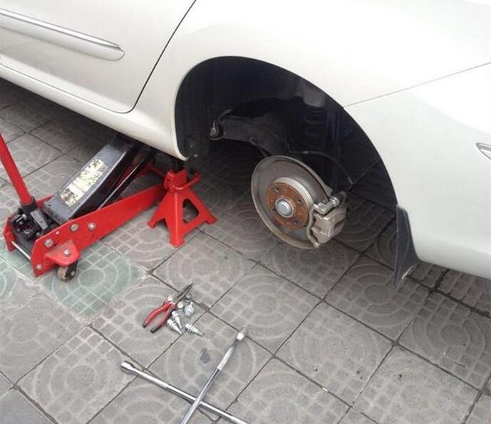

对于许多经验丰富的老司机来说,扎胎之后能够迅速通过千斤顶、十字盘等装备换好车载备胎继续行驶,但就是关于“备胎行驶”各位又真的了解多少?

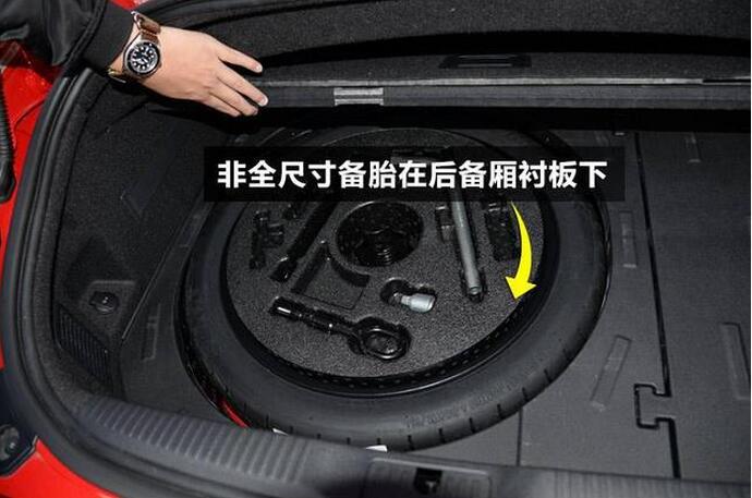

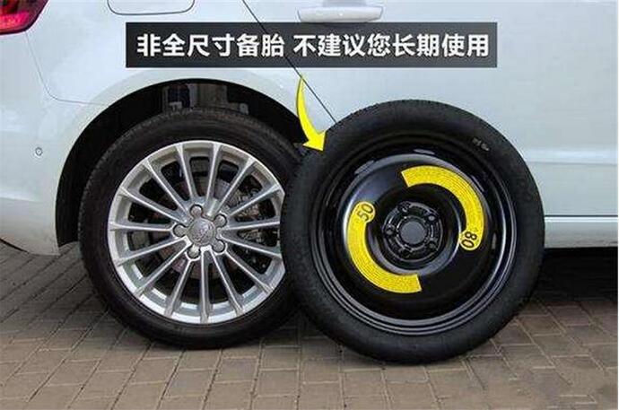

我们知道,许多原厂配备的备胎和车辆日常使用的轮胎是不一样的,无论是尺寸、花纹还是厚薄都有差异。且不管备胎宽与窄,生产厂家都有特殊的生产和使用要求。
这意味着备胎真的不应长期使用、只能作为应急。此外,备胎由于长期放在后备箱里面,大多没有磨损,甚至胎毛都还在,与日常行驶中已有磨损的轮胎一起跑本身就存在着一定的安全隐患,这也是为何使用备胎限速的原因之一。
非全尺寸备胎不要开上高速,全尺寸备胎开高速需要注意车速。
以笔者的亲身经历为例,一次自驾游过程中,车辆左后轮遭遇铁钉被扎胎,换完非全尺寸备胎以后,在高速公路上行驶方向转动明显有滞后性,跟原来日常使用的轮胎相比,操控也大打折扣。于是,我迅速驶离了高速公路,找到最近的维修厂补好轮胎之后再上路,车辆就没有出现这样的情况。
基于此,笔者想告诉大家的是,非全尺寸轮胎最好不能放到驱动轮上使用,例如前驱车就放到后轮。另外,使用备胎尤其是非全尺寸的备胎时,要注意控制车速,高速公路上一般情况不超过80公里/小时,并且,还要寻找最近的维修厂补胎后进行更换。
