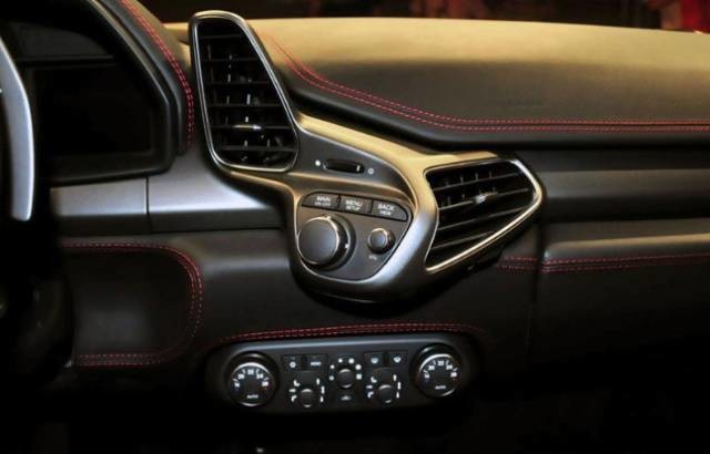

中控台清洗
有些车主稍微勤快一些,每天都会拿毛巾擦一擦中控台,避免落灰,认为这样能保持仪表台的干净、整洁。
实际上,中控台是最容易积尘的地方,因为它存在许多死角,用毛巾基本上是无法完全擦干净的,这一点可能很多人都想不到。
当我们自行清洁时,可用废弃的牙刷定期对仪表盘、空调进风口、各种开关以及按钮等进行刷洗,防止灰尘累积而难以清除。
并且,由于中控台和方向盘多为塑料和皮革制品,长时间暴露在阳光下,容易老化和脆化,最好是在清除灰尘后,用表板蜡喷涂于表面,最后再擦拭干净。

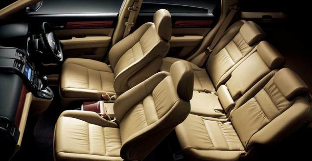

座椅的清洗
清洗座椅算是工程量最大的项目了,有些车主为了偷懒,只是用湿毛巾擦拭或拍打就完事了,实则根本没有清理掉顽固的污渍,那么对于与我们接触得最多的座椅,该如何清洗呢?
如果是织物布料的座椅,将泡沫清洁剂喷在软刷上刷,最后用毛巾擦拭干净就可以了,有条件的话,再用吸尘器对座椅进行清洁,以吸掉表面残留的污物及水分。
如果你的车配备的是真皮座椅,那么就要注意了,真皮为天然之物,不能用刷子刷,可以将泡沫清洁剂喷在海面上擦拭。
另外,真皮不适合常碰水,否则容易产生开裂的情况,影响使用寿命,所以在清洗过后用干毛巾擦拭是最为妥当的。

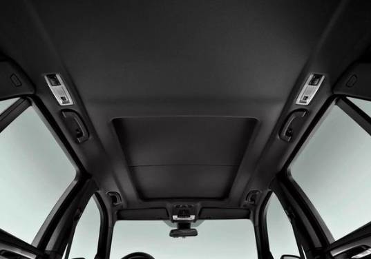

车内顶棚的清洁
汽车顶棚也存在死角,往往是咱们日常清理容易忽略的地方,通常是用泡沫清洁剂和刷子进行大面积清洁,再用干毛巾擦拭干净。
但需要提醒一点,车顶棚内的填充物为隔热吸音材质,吸水能力强,所以清洁时毛巾一定要干一些,否则车顶材料被浸湿,很难干透。

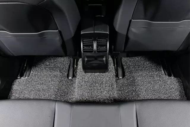

地毯清洗
不少人习惯性地去洗车店洗车时,顺便把地毯给洗了,但有的洗车店比较不负责任,只给你冲洗地毯,然后直接将湿漉漉的地毯放进车内,这样不仅会产生异味,而且容易积聚细菌,所以在洗完地毯后,一定要确保水分干得差不多了,再放进车内使用。
如果你的地毯是全包边皮质地毯,那么就方便多了,自行用泡沫清洁剂擦拭就可以解决。

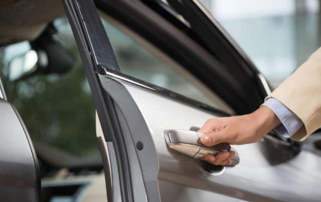

密封条保养
密封条是最容易被忽视的一个部件,想来你对密封条的清洗次数大概用手指头就数得清,千万不能小看它的作用,它在隔音的同时还能防水,因此,你需要隔一两个季度对密封条进行一次全面的清洗。
首先,先用湿海绵擦拭滑轨、沟槽上的灰尘,接着再用干海绵擦拭一次,以保持密封圈的清洁。
其次,车辆应避免在阳光下暴晒,防护车门、天窗边上的密封圈因受热而发生变形或龟裂,倘若门窗密封胶条老化严重,甚至会影响到车窗的正常开启。
