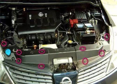

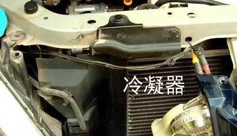

先清洗冷凝器,一般在发动机靠前的位置,风扇后面,它的作用就是给制冷剂降温的,如果上面落满尘土或污垢,势必会影响散热效果。大家在洗车的时候打开引擎盖,让小哥帮忙把中网拆下来,冷凝器就在里面,非常简单,用水枪冲洗一下就行。冲洗完后,空调就会比较凉了。
打开引擎盖后,拆下中网,一般是螺丝或者卡扣连接,拆卸很容易。
拆掉中网,冷凝器暴露出来,直接用水枪或吹风甚至牙刷都可以清理。
