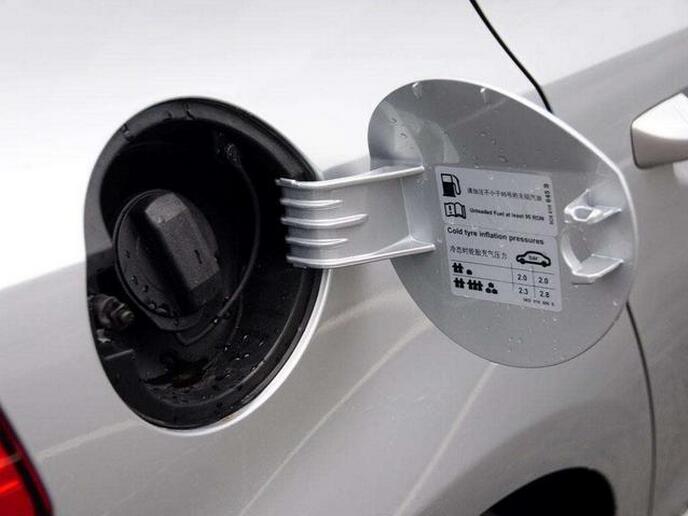

有时候我们在打开油箱盖加油的时候,会听到有气体进出的声音,像开啤酒似的,分不清进气还是出气声,如果仅仅是一两次的话不必介意,但是如果每次都有这样的声音就应该注意了。

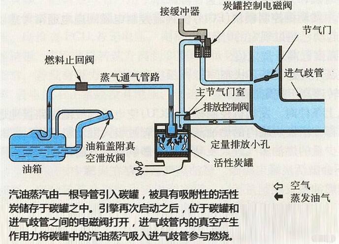

先说说产生这个声音的原因,不论吸气还是出气声,都是油箱内外压不一致,一般来说,汽车的碳罐有通气平衡内外气压的作用,但是如果碳罐出了为,油箱盖也没有泄压的作用的话就会出现压力不平衡的现象。

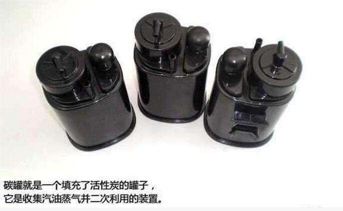

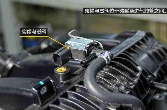

再说吸气声,如果是产生的吸气声,说明内压小于外面,这个时候就要注意了,有大概率的的可能是碳罐坏了,也有可能是电磁阀出了问题。如果内压小于外压有两个隐患,一个是油箱,内压严重小于外压的时候,油箱会变形,如果变形严重,你油都加不进去;另外一个隐患是油泵,内部压力小,与外面不通气,油泵会使劲往外抽,时间长了油泵就坏了,油泵如果坏了,车就彻底趴窝了。
