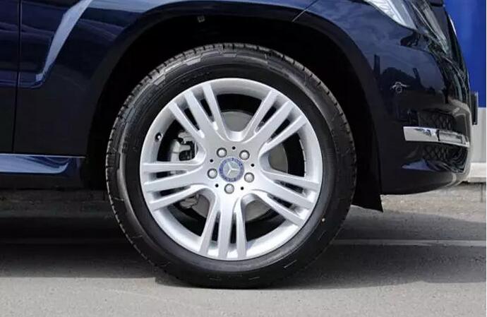

开车的时候,我们有时会感觉汽车在行驶过程中出现跳动,发生不正常的噪声,这主要是由于轮胎胎面发生变形、起包、磨损严重或是轮胎还在标准范围内。这时我们需要更换轮胎或调整轮胎气压。在平时驾驶过程中,要经常检查轮胎状况。

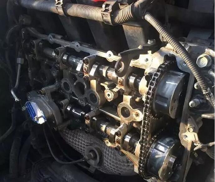

当我们气门有不正常的噪声时,这通常是由于间隙不当造成的。一般,我们可以通过螺丝调整或垫圈调整就可以解决,如果是液压调节型发动机则必须更换液压挺柱。
