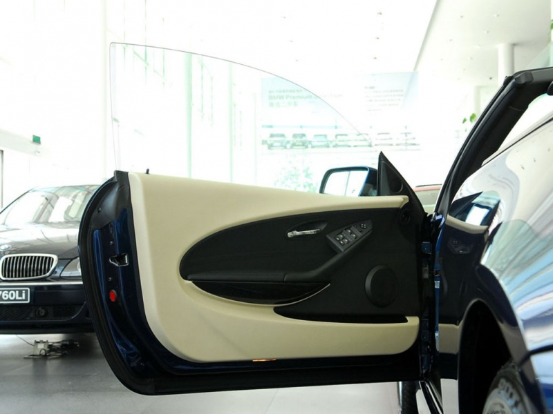

对于一些跑了4、5年以上,6、7万公里以上的宝马车,有的车主就会发现车门不时会有咯吱声,特别是过稍微颠簸点的路段,就更明显了,这个很多情况下是车门与密封条之间的间隙变大,有灰尘进入,同时还会产生摩擦,异响也就随之而来了。我们可以按下面的步骤来处理:
