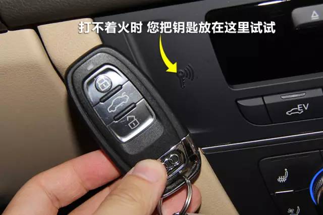

一般感应钥匙里的电池使用年限为2年,如果碰到电池没电了,只能打开感应钥匙里的备用机械钥匙来开启车门。
一键启动的车辆电池没电了即使打开车门也是没办法启动车辆的,这时候只需要把感应钥匙贴在感应器上再启动车即可,需要注意的是不同车的感应器的位置不同,友情提示,在开车前车主需要打开车辆使用说明书,了解自己车辆的感应器位置。
