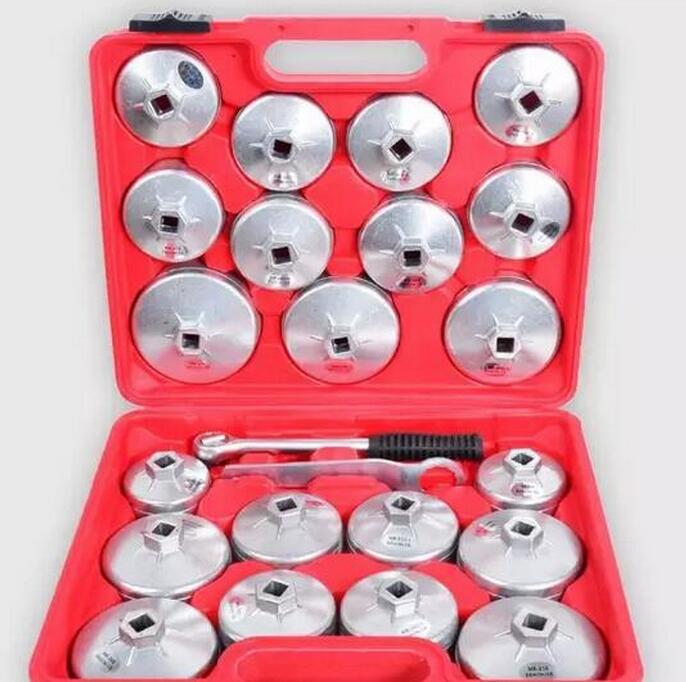

实际工作中,机滤能够徒手安装的车辆不多,大部分都是使用套装工具配合,如下图:
(机油滤清器套装)

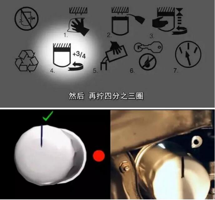

四、还使用标准的安装动作:
1、检查机滤是否有磕碰。
2、在密封圈上刷新的机油。
3、用手将机滤旋转至机滤密封圈与机座接触(就是拧到开始要使劲儿的时候)。
4、再旋转多3/4圈(可用划线标记)。
