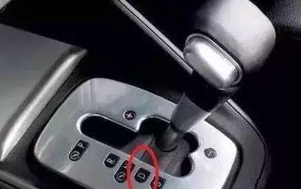

不当操作2:长时间停车仍挂入D挡
如果长时间停车挂D挡,车辆还是有微弱的前移趋势,若长时间踩住制动踏板或者AUTO HOLD启动,等于强行制止这种前移,容易使变速器油温升高。
另外长时间怠速容易让发动机出现积碳,所以长时间停车,最好挂P挡。

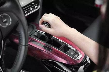

不当操作3:低速下挂入R挡
大多数自动变速箱,都针对误操作而设有保护程序,当用户进行有可能损坏变速箱的操作时,变速箱是不会执行用户指令的。
如果倒车过程中,车辆未停稳(时速低于5km/h)就挂入R挡,电脑认为此种情况处于变速箱能承受的范围内,会正常执行换挡操作。
但是如果在低速下行驶(大于5km/h)时挂入R档,相当于对变速箱齿轮施加一个外力,长期以往会增加齿轮机械疲劳影响寿命。为了爱惜变速箱,建议等车停稳了再切换挡位。
