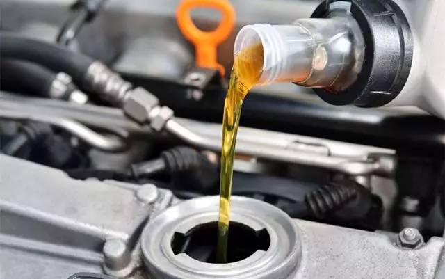

一、润滑油
润滑油就是我们常说的机油,用于润滑减磨,冷却降温,对发动机起保护作用。机油的更换时间一般按汽车的行驶里程来计算。通常,每行驶约5000公里就更换一次机油。每行驶1万公里对空气滤清器和机油滤清器进行一次更换。

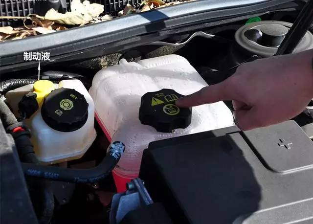

二、制动液
制动液俗称刹车油,刹车油的更换没有一定的时间限制,但是长时间不更换的话,就会变得浑浊。不断吸收空气中的水分,其沸点就会逐渐变低,很容易造成刹车失灵。建议刹车油最好4万公里或者是3年更换一次(依照先到为准),当然特殊情况特殊对待,例如:多雨潮湿天气比较多的地方,3万公里或者是2年更换一次。

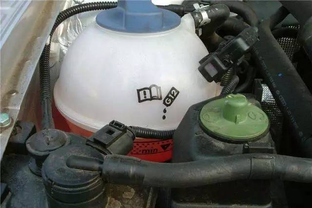

三、防冻液
冬季防冻液过期失效很容易冻毁汽车,防冻液使用期一般是2年。两年内的新车如果防冻系统没有滴漏一般不用考虑添加和更换防冻液。防冻液更换的时候,一定要把旧防冻液排掉,清洗干净。再注入新的防冻液。最好使用同一品牌的防冻液,不同的品牌掺到一起会影响使用效果。更不可与水混合使用。

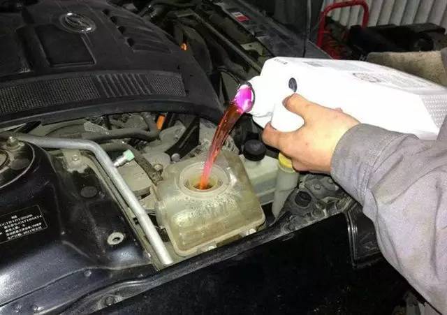

四、转向助力油
转向助力油是汽车转向助力泵里面用的一种特殊液体,通过液压作用,可以使方向盘变的非常轻巧。一般汽车厂家并没有规定转向助力油的更换周期。道路状况、空气质量和使用人员的技术水平等因素的不同对转向助力液的使用时间都有一定影响。为防止转向助力油过脏或变质 ,一般2年或3万公里更换一次。

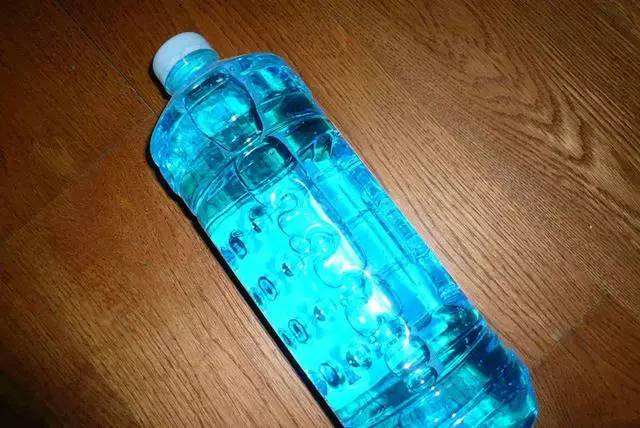

五、玻璃水
玻璃水其实是一个比较容易被忽略的地方。最好不要使用自来水、洗洁精水、纯净水代替,最好是买正规的玻璃水。夏天和冬天的玻璃水不能混用,夏季玻璃水,一般含有清理树胶和虫胶的成分。冬天的玻璃水,主要是冰点低,可以防止玻璃水结冰。
