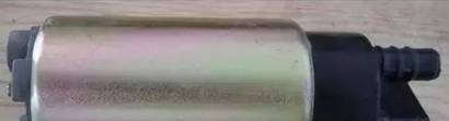

客户知道了这个维修窍门后,又不着急了。结果昨天彻底趴窝了,汽油泵无法维修,只能更换。更换很简单,这里不说了,今天借此机会把换下来的汽油泵分解开,说说为什么汽油泵会卡死,这种情况其实并不少见。上图是换下来的汽油泵。

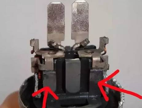

上图红色箭头所指内部是两个碳刷,有的人说电机转动的时候碳刷和铜环之间会产生火花,这样难到不会点燃汽油吗?1:油泵完全浸在汽油里面的时候,没有氧气,当然就无法点燃汽油。2:当油箱汽油所剩无几的时候,汽油泵会露出一部分,但油箱内的汽油蒸汽很浓,氧气含量极少,也是无法点燃的。

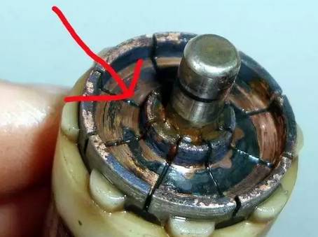

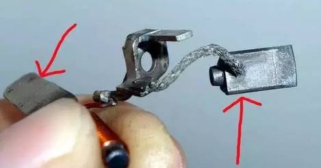

上图可以看到铜环磨损量不大,但是腐蚀很厉害,这样会造成碳刷和铜环接触不良,这是造成油泵运转费力的原因之一。下图是两个碳刷。

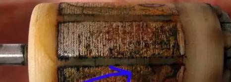

下图可以看到转子已经生锈,非常严重。因为转子和磁铁之间的间隙很小,杂质卡在其中,就会导致油泵转动困难,这是另一个原因。
那为什么会生锈呢?

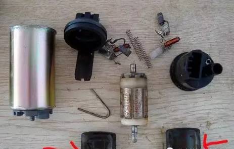

原因就是汽油里面含水了,导致生锈,杂质太多导致过度磨损。如果汽油质量没问题,是不会出现这种情况的,通常汽油泵是终身不用更换。下图红色箭头是两块磁铁。
