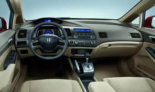

新思域
注意点烟器处有颗螺丝是固定面板的;
将面框与空调模块组装时要注意,间隙与边沿的整齐;
安装时面板下的两个卡扣要注意卡到位。

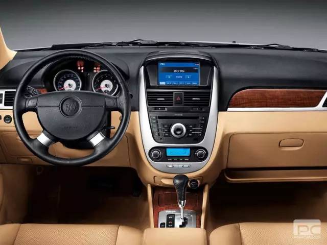

别克凯越
此车控制面板与空调控制模块连为一体。拆面板之前先拆左边的空调拉线与右边的空调拉线,左边在油门踏板旁边,右边要将杂物盒拆下才可看到;
拆中控面板时注意从上开始撬,两边与下面易留下拆痕;
中控面板外拿时注意空调拉线头部易刮花中控台。
安装完后注意要检查空调旋钮是否工作正常。
